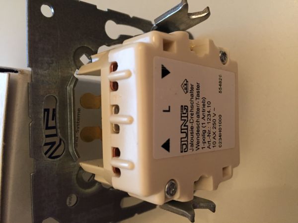

Het lukt me niet om deze schakelaar goed aangesloten te krijgen :(
Ik heb deze 6 ingangen zoals op de foto te zien en heb de volgende draden van de motor af naar de schakelaar en van de stekker naar de schakelaar
blauw
zwart
bruin
geel/groen
Wie kan me helpen?
The headhunter
Bruin van de stekker op L
Bruin motor op pijl
zwart motor op andere pijl
blauw direct aan blauw
groengeel direct aan groengeel.

Dus dan heb ik bij pijl boven en beneden er maar 1 zitten? Want ik hou dan een zwart stekker over, vervalt die? En blauw en groen/geel met een kroonsteentje aan elkaar?

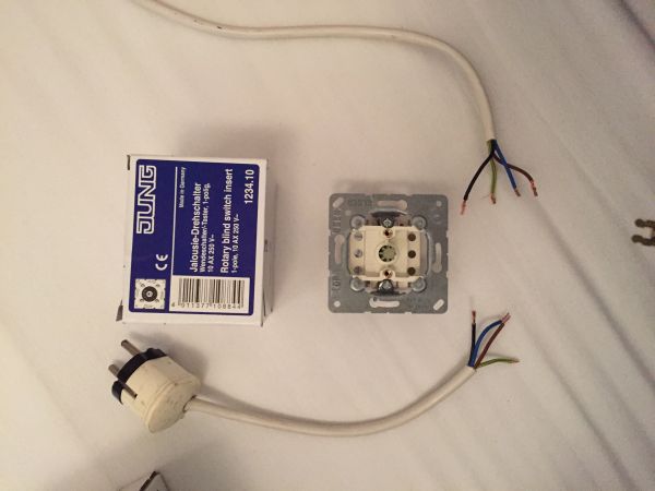

De stekker die eraan zit ging eerst van het beamer scherm direct naar de stekker waardoor die alleen maar inrolde.
The headhunter
Dam maak je de stekker open en kijk je wat is aangesloten.

Bruin vanaf de fase kan ook zwart zijn indien het een snoer is dat vanaf een stekker komt.
Anders even precies aangeven welke kleuren vanaf de stekker komen en welke naar de motor gaan. :wink:
Vaak zitten er op zo'n schakelaar een paar extra contacten waarmee je de nullen (blauw) en de aardedraden (geel/groen) met elkaar kunt doorverbinden. Die zitten dan aan de andere kant, dat is op de foto niet te zien.

Dat is het probleem bij mijn motor en schakelaar denk ik
1. Allle draden gaan in de buis naar de motor en ik durf hem niet helemaal open te halen
2. Op de schakelaar zit er onder geen aansluiting

Zo te zien op bovenstaande afbeelding moeten er inderdaad onderin twee contacten zitten. De schroeven ervan zijn zichtbaar. Er staat dan voor aarde een aardesymbool bij of PE, voor de Nul een N.

Als je nu foto's plaatst van:
- Het snoer dat van de stekker komt
- het snoer dat naar de motor gaat
- de onderkant van de schakelaar
dan komen we misschien wat verder.
Anders kun je er beter even iemand bijhalen die er verstand van heeft voordat je zonwering (of wat het ook mag zijn wat je wilt schakelen) kapot gaat..

Als je de stekker nu eens opent,dan zal je zien dat daar 1 draad(waarschijnlijk zwart) niet is aangesloten.En dan is je vraag direct opgelost.

Ja ik zie het, de bruine is nergens op aangesloten.
Ik heb de stekker er zelf niet aangemaakt vandaar de verwarring.
Kun je mij vertellen hoe de verbinding dan loopt. Heb er zelf geen vertrouwen meer in :oops: heb al 3x de stroom eraf gehad haha
The headhunter
Zoals eerste post, maar ipv bruin-stekker zwart-stekker op L.
Blauw verbinden met blauw en GG met GG dmv een kroonsteen.
