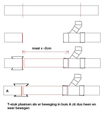

We hebben een tijd geleden een loodgieter langsgehad die een nieuwe standlijding naar de 2e verdieping heeft getrokken. In onze garage (waar ik bijna nooit kom) is die nieuwe standleiding aangesloten op de al bestaande riool afvoer buis. Nu ik na een aantal maanden eens kom kijken in de garage zie ik daar een grote poel met ellende op de grond liggen. Blijkt dus dat die clown geen passend T stuk bij zich heeft gehad en het op een super amateuristische manier heeft opgelost (zie foto) met als resultaat dat we nu letterlijk in de shit zitten.
Hij heeft dus de aansluiting met een soort kit gedicht en dat heeft niet goed gehouden.
Mijn vraag is nu: Hoe kan ik dit lek op een professorische manier afdichten totdat er een andere loodgieter tijd heeft om een normaal T stuk te plaatsen?

Dit is nu wat je noemt prutswerk.
Er is geen fatsoenlijke manier om dit af te dichten. Je kan er hooguit nog een beetje kit bij omheen klaaien.
Zorg dat je zsm een loodgieter hebt (of zelf aan de gang) met een tstuk, en een paar schuifmoffen.
Wat een prutswerk. Zo'n aansluiting hoort ook niet op 90 graden *plof* in de bestaande riolering te vallen. Als je toch aan de slag moet, zet er dan een 45 graden T-stuk tussen, met een 45 graden bochtje onderaan aan de standleiding. Dan loopt de boel al een heel stuk soepeler weg.

Ik zal toch maar wachten tot er een andere loodgieter tijd heeft om het te professioneel af te maken. Ik zal er in ieder geval op toezien dat er zo'n 45 graden stuk op gezet wordt bij de aansluiting.

Anders plaats je zelf even een T-stuk tussen niet zo moeilijk zie tekening:
