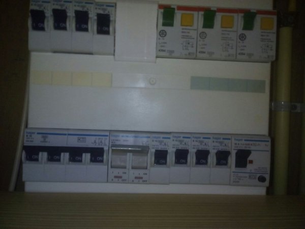

Kookgroep is links onder op foto meterkast.

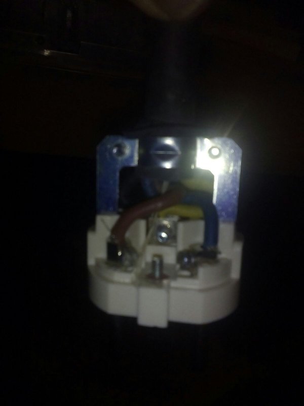

Oude inductieplaat zat als op foto aan de stekker.
Links boven blauw, rechts bruin,
links onder zwart, rechtsonder zwart.

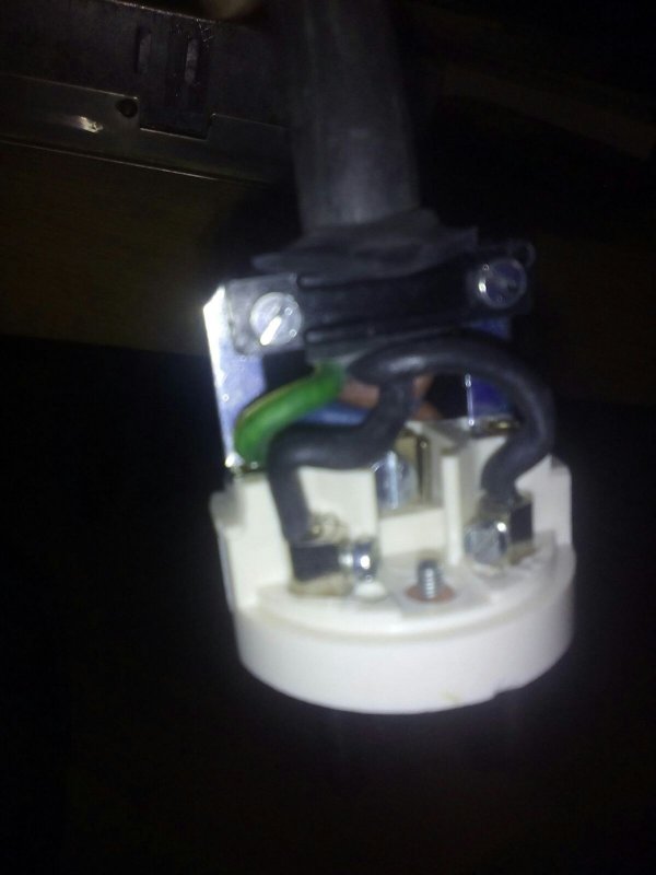

Nu als volgt: links donkerblauw, rechts lichtblauw,
onderin zwart en zwart.

Ik zie een 2 polige hoofdschakelaar, en een 2x230 kookgroep.
Verder is de stekker niet intressant, het is de contactdoos welke bepaalt wat waar moet.

Vreemde situatie. Ik zie ook een krachtgroep in de meterkast. Dat zou 3 fasen betekenen.
Dus eerst de kast open, en kijken welke groep naar de kookplaat gaat.

Er is geen krachtgroep, is 2x230 4moduul groep.

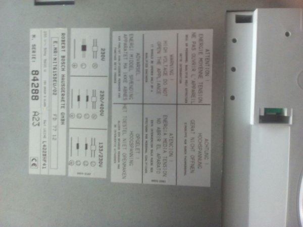

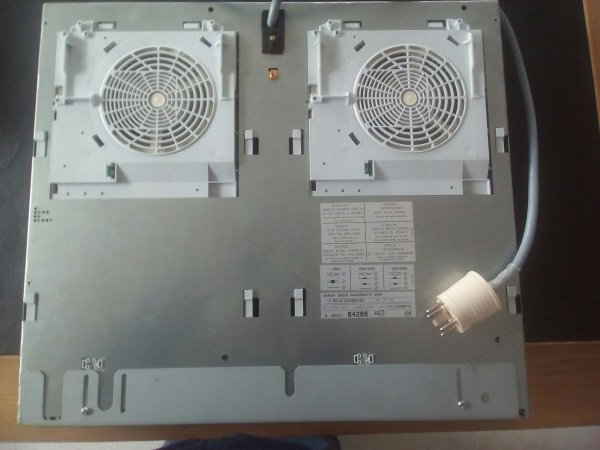

Heb foto van de achterzijde van de inductieplaat gemaakt. Bij de meeste kookplaten kan je plaatje losschroeven om zo nodig draden te wisselen voor gebruik bij 2 fasen.
Kookplaat is gebruikt bij 3-fasen.
Ik zie geen mogelijkheid om de achterkant te openen.
Graag nog eens je hulp.

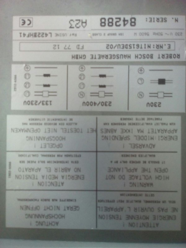

Kun je ook nog een duidelijke foto plaatsen van het aansluitschema (sticker op de achterkant)?
Matini
Matini
Oeps staan niet helemaal goed. Hoop dat het zo lukt.
Tom345
De twee blauwe draden aansluiten op de twee nulcontacten van de Perilex-doos, de twee zwarten met de fasecontacten. Aarde op aarde.
Matini
Dat hebben we gedaan. Maar linkerhelft doet nog niks.

Als de Perilex-doos werkende is bevonden, dan is de kookplaat stuk.
XanderH
Of jij en je elektricien kijken verkeerd en je hebt 1 van de fasedraden nu aan het tweede nulcontact zitten.
Matini
Kookplaat werkt wel op 3 fasen. Daarom snap ik het niet.
