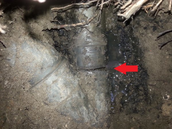

Vandaag eindelijk maar eens begonnen met het opgraven van de rioolbuis.
Was klaar met de rioolstank en had gisteren al in de kruipruimte vastgesteld dat de lekkage aan de kant van de fundering vandaan kwam.
Vandaag vastgesteld dat er vlak voor de fundering een Y-stuk gebroken was, zie onderstaande foto.
Nu is het de vraag, hoe kan ik dit oplossen?
Gezien de leidingen bijna op dezelfde hoogte liggen kan ik voor het opvangen van een eventuele verdere verzakking het eerder genoemde polderstuk niet gebruiken.
Ik moet nog verder uitgraven maar ga er vanuit dat ik snel op een ontstoppingsstuk ga stuiten.
Het idee is om dat Y-stuk meer van de fundering af te plaatsen en daar een rechte pijp (ca. 50cm) op te monteren waarin ik een flexibele slang kan schuiven en ik deze slang binnen in de woning aan kan sluiten.
Alleen komt er dan voor de afvoer van mijn dakgoot, welke op dat 45 graden tuutje aangesloten zit, een vrij lange PVC-buis en ik vraag mij af of dat Y-stuk dan niet alsnog te zwaar belast word.
Kan ik het Y-stuk straks niet opnieuw opgraven omdat het aansluitpunt voor de afvoer van mijn huis is afgebroken maar het aansluitpunt van de dakgoot is afgebroken.
De rioolbuis die onder mijn fundering uit komt, komt er onder een schuine hoek uit, ik verwacht dat als ik deze rondom uitgegraven heb ik deze nog wel 10 a 20cm hoger kan krijgen.
Alleen is de aanvoer vanuit het ontstoppingsstuk verzakt en ik betwijfel of ik deze een heel stuk omhoog kan krijgen.
Was niet van plan om 6 a 7 meter tot aan het centrale aansluitpunt uit te gaan graven om de gehele rioolleiding omhoog te gaan leggen.
Ik hoop dat je probleem zo wordt opgelost. Toch, onderzoek eens hoe het is met de standleiding. Loopt deze buis van de kruipkelder door het huis door het dak.
Probeer het zo uit te voeren als het hoort. Zorg dat de buizen het juiste afschot krijgen. Problemen met een riool zijn zeer vervelend en komen altijd ongelegen.
Graaf hem eerst verder open zodat je een goede beeld krijgt plaats dan een foto voor verdere hulp.
