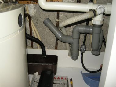

Hallo daar,
Ik heb 2 kleine vragen betreft de boilers.
De eerste foto is in de keuken, kan ik deze afvoer nou aansluiten op de afvoer of gaat dit niet? De vorige bewoner heeft dit niet gedaan dus vraag me af of dit zonder problemen kan.
Andere vraag, dit is nu de situatie bij de boiler in de douche.
Kan dit geen kwaad dat er een flexibele slang aangesloten zit?
Vraag me ook af of het niet uitmaakt dat deze slang beduidend dunner is dan de 15mm koperen waterleiding. Met douchen e.d. heb ik trouwens kwa druk nergens last van.

Die dunne slag maak niet uit, dat elektra echter daar zou ik mij dan weer wel zorgen om maken.Doos los/kapot, geen vereffening dan mankeerd er vast wel meer.
Wat betreft de keuken, als de inlaatcombi hoog genoeg zit kan deze zo op de riolering.

Maar nog even over de inlaatcombi van de keuken boilier.
Die zit zoals je misschien nog net kan zien bij het kraantje achter de boiler.
Ik weet niet of die afloop dan te krap word?
