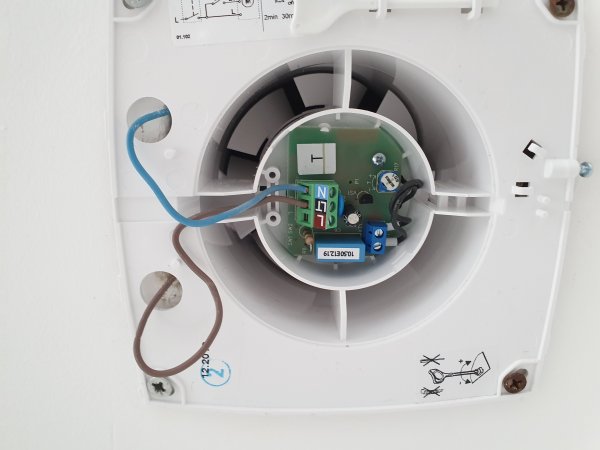

Kan iemand mij vertellen hoe onderstaande ventilator met timer aan te sluiten (zonder de aanwezigheid van een schakeldraad)?

Hoe wil je de ventilator dan aan en uit laten gaan?
Je kunt bruin op L en LT tegelijk aansluiten maar dan draait hij dus continu.
Ik heb het niet goed beschreven denk ik. Er zat intieel een ventilator zonder timer (waarvan de motor vermoedelijk kapot is gegaan), die aangezet werd via een schakelaar. De bruine draad is dus de schakeldraad dan denk ik, en er ontbreekt een draad met continue spanning. Als ik dan bruin op L en LT aansluit zal de ventilator dan werken (zonder timer functie, maar wel aan en uit gezet kunnen worden)?
Indien dit het geval is, hoe kan ik dan het beste L en LT met de bruine draad verbinden?
Je hebt dus een aparte schakelaar en vanuit die schakelaar loopt er een bruine draad naar de ventilator?
Als je dan deze bruine draad aansluit op LT dan werkt de ventilator wel op de schakelaar. Maar als je de schakelaar uit zet dan stopt de ventilator meteen een heeft deze dus geen naloop want geen spanning meer.
Kun je er niet een draad bij trekken vanuit de schakelaar of centraaldoos? Dan kun je ook de naloop werkend krijgen.
Overigens, als de bruine draad van de schakelaar af komt dan heeft het geen zin om LT en L door te verbinden want de spanning is er sowieso vanaf als de schakelaar uit staat.
Als je de ventilator, zoals die op de foto is aangesloten, met de schakelaar kunt bedienen, weliswaar zonder uitloop, dan is inderdaad de bruine als schakeldraad gebruikt.
Er zal dan sowieso een draad bij getrokken moeten worden.
Een zwarte draad vanaf de schakelaar naar de plek, waar de ventilator aangesloten zit, trekken (een tip, gebruik de bruine schakeldraad als trekdraad voor de zwarte).
De bruine draad op de ventilator in de centraaldoos op de andere bruine draden lassen, zodat daar dan constant spanning op komt te staan.
Op de ventilator komt de zwarte dan op LT, bruin op L en blauw op N, de ventilator zal dan werken zoals het hoort.

Al geprobeerd om de bruine op zowel L als LT aan te sluiten?
