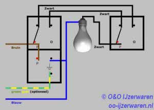

Nu heb ik een combi wisselschakelaar gekocht, alleen heb ik drie zwarte draden in een wcd die ik moet aansluiten (deze heeft er maar twee om aan te sluiten). Achter het stopcontact vind ik blauw, bruin en aarde (dus voor het stopcontact) waar ik af kan tappen, dus dit kan ik neem ik aan gewoon koppelen. Hoe los ik het probleem met de schakelaar op?
Normaliter schakel je de combi wissel zoals onderstaand plaatje. Maar ik wil het dus precies andersom :-) bij de 3 zwarte draden.
Iemand enig idee wat ik moet doen, of bestaan er speciale combi wisselschakelaars voor dit probleem?

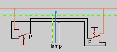

Aderbesparende wisselschakeling toepassen.
Alleen moet er bij de combinatie (in het schemaatje) nog een nul en aarde bij worden getrokken.
'P' wordt ook vaak met 'L', of een rood puntje aangegeven, of anders gemarkeerd.
Alleen betwijfel ik bij de vaste combi's (alles in een) of dat het gaat werken, als daar de fase vast is doorgelust naar de 'P' contact.

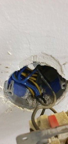

Dank voor je antwoord! Ik zie op de oude schakelaar wel een rode dop (die gaat als enige naar boven dus de lamp), anderen zijn zwart. Dus die moet ik denk ik hebben als P draad? Zie ook plaatje.
Aarde en blauw moeten neem ik aan naar het stopcontact.

Op jouw foto is de traditionele wisselschakeling (3 zwarte draden).
Als je het volgens het schemaatje in mijn antwoord aansluit, moet er sowieso een bruine (fase) draad bij.
Voor de contactdoos heb je sowieso bruin, blauw en geel/groen nodig.
Blauw en geel/groen zie ik al in de doos zitten.
Complete schakeling volgens het schemaatje bedraden en het moet werken.
Je hebt 2 zwarte draden tussen de 2 schakelaars zitten en eentje gaat er naar de lamp.
De zwarte draad die naar de lamp gaat naar de cetraaldoos terug trekken, hier zou ik gelijk de bruine draad aan knopen, zodat deze in dezelfde beweging tussen de doos en centraaldoos getrokken wordt.
Vervolgens alles volgens het schemaatje aansluiten en lassen, en het moet werken.

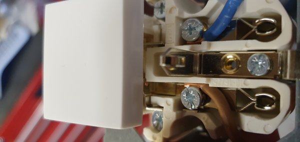

Heb je een foto van de schakelaar die je probeert aan te sluiten? Kun je hier niet bijvoorbeeld een brug verwijderen?

Met een 'brug' bedoelen we een verbinding tussen de fasecontact van de contactdoosgedeelte en de 'L' (of'P') contact van de schakelaar gedeelte.
Is dit een vaste verbinding, dan is deze voor jouw toepassing onbruikbaar.
Kun je deze verbinding loshalen, dan moet je deze los halen.
De aansluitingen van de contactdoos kun je dan op bruin, blauw en geel/groen aansluiten.
De 'L' (of 'P' contact komt aan de zwarte draad naar de lamp, de andere twee aansluitingen op de schakelaar gaan dan naar de andere twee zwarte draden.

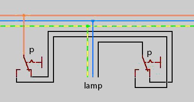

Dat betekent dus gewoon dat wat Kobus85 wil niet kan. Het kan alleen aan "de andere kant" van de wisselschakeling, mits daar blauw en groen/geel beschikbaar is.
Of de wisselschakeling ombouwen, zodat dit "de andere kant wordt". Dat betekent dat de lampdraad bij de andere schakelaar uit moet komen.

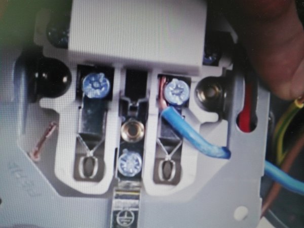

Hoef niet meer Xander, ben zelf even wezen kijken.
Dit bedoelen we, de linker schroef is een combinatie fase aansluiting voor schakelaar en contactdoos, dit is een vaste verbinding, hier kun je in jouw geval dus niets mee.
Wat Xander opperde, lampdraad naar de andere schakelaar trekken en de wisselschakeling omdraaien, dan gaat het op deze plek wel werken.

Hierbij defoto :-)
Kan ik de brug verwijderen denken jullie??

Nee.

Dank allen, ga ik de zwarte kabel terugtrekken die naar de lamp gaat, daarna naar de andere schakelaar doortrekken. Is dat genoeg?
Jules1962
Er vanuit gaande dat je bij de andere schakelaar geen contactdoos heb zitten kun je dat doen ja.
Dan sluit je op de andere schakelaar de 3 zwarte draden aan zoals je ze anders op deze zou hebben aangesloten.
Op deze doos kun je dan met de combinatie die je nu hebt de 2 zwarte draden en de resterende draden aansluiten.
Op de andere schakelaar op de rode of 'P' contact de zwarte naar de lamp en op de wisselcontacten de andere 2 zwarte draden, die naar deze schakelaar gaan.
Daar kun je dan de bruine draad afdoppen, die gebruik je daar verder niet meer.
Op deze schakelaar/combinatie sluit je vervolgens de bruine en blauwe draad aan, zoals op je foto, de geel/groene op de onderste schroef (aarde) en de 2 zwarte vanaf de andere schakelaar op de twee wisselcontacten, en het moet allemaal werken.
En nog een kleinigheidje, de bruine op de foto zou ik aan de andere kant van de schroef insteken, ik heb vroeger op school geleerd dat dit de beste manier is, want dan trek je de draad met de schroef mee de klem in, anders draai je de draad gemakkelijk onder de schroef vandaan.
