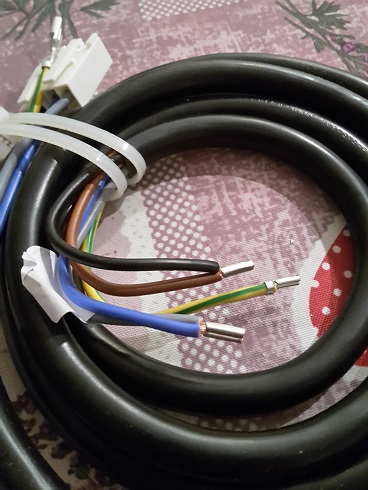

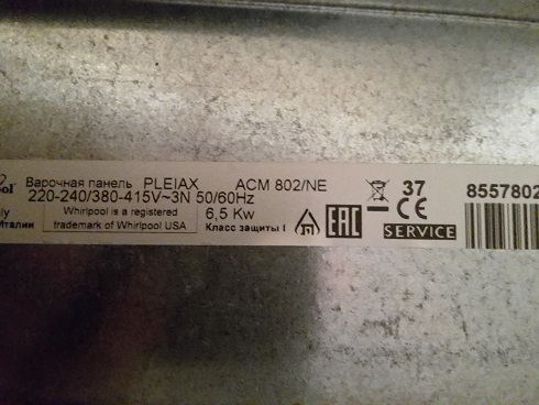

Ik zou graag wat advies willen mbt het aansluiten van een Whirlpool ACM 802 /NE inductiekookplaat.
situatie :
GROEPENKAST : 2 groepen voor de kookplaat
Aanwezige Perilex aansluiting wandcontactdoos : L1+N1, L2+N2, Aarde

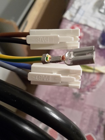

Op de meegeleverde stekker zijn de L1+L2 samen gebonden en de N1+N2 ook, moet ik dan nu maar 3 pinnen gebruiken op de perilex stekker, dus in feite gebruik je dan maar 1 groep ?
Of moet ik deze losknippen en verdelen over alle pinnen op de stekker ?

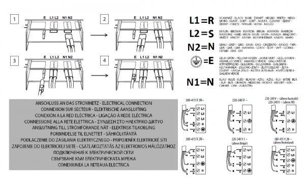

INSTRUCTIE VOLGENS DE HANDLEIDING

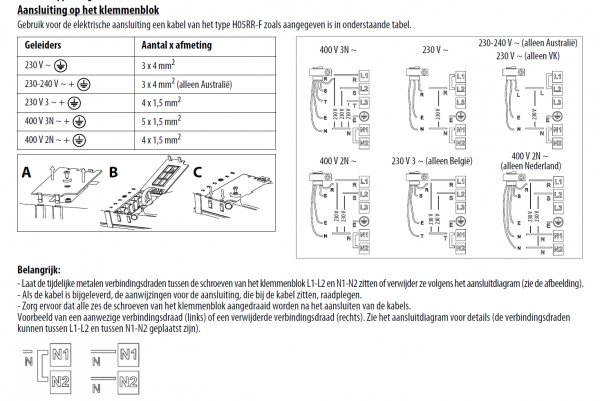

INSTRUCTIE VOLGENS HET INSTALLATIEBOEKJE
Inderdaad, losknippen en voorzien van nieuwe adereindhulsjes(!!!!!). Dan blauw en grijs op N1 en N2, bruin en zwart op L1 en L2.
Ok bedankt, vermoedde al zoiets, wat wel vreemd is dat mijn vorige combinatie oven/elek. kookplaat, over 1 groep ging, dus L1+L2 samen en N1+N2 samen onder 1 pin in de perilex stekker, terwijl er gewoon 2 aangelegd zijn, wellicht een foutje geweest, of totaal vermogen niet meer dan 3600 W (maar dan nog)
