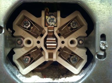

Goedemiddag,
Ik heb een Whirlpool inductiekookplaat, type: W10476616.A
Deze wil ik aansluiten, echter weet ik niet exact welk schema ik moet hebben. In mijn meterkast zit hij geschakeld op 2 groepen.
Wie o wie kan mij hiermee helpen?
Alvast bedankt voor de moeite!
Groet Niels
Het kan zijn, dat de foto's te groot zijn.
Dan deze eerst even verkleinen, voordat je ze plaatst.
Perilex kan aangesloten zijn op bijna alle willekeurige volgorde.
Meet eerst met een multimeter waar wat op staat.
Woon je in België of Nederland.
Maar de tekening rechtsonder komt het meest in aanmerking dan wel met verwijderde draadbruggetjes.
Maar eerst meten!!
Bedankt voor je reactie.
Ik woon in Nederland. Vanavond rijd ik langs mijn appartement en haal ik even het stopcontact er helemaal uit, zodat ik de kleuren van de draad kan noteren (en ik maak een foto).
tevens dubbel check ik het even met een schroevendraaier (met lampje) waarop er stroom staat.
Alvast bedankt voor het antwoord alweer!
