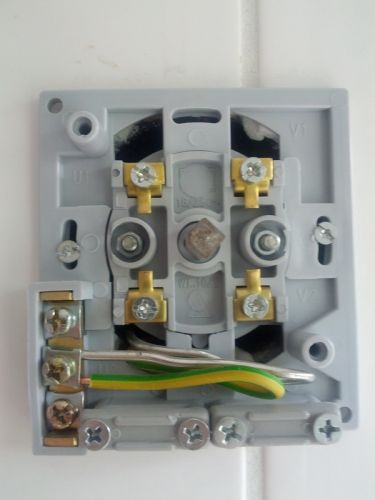

Ik wil graag mijn wasmachine (voorlopig nog geen droger) aansluiten op deze WOD schakelaar. Ik heb verschillende schema's gevonden, maar nog niet een die overeenkomt met de opzet van deze schakelaar.
Hoe exact sluit ik de bedrading aan?
Dit is een foto van de schakelaar:
Alvast bedankt!
Ptah
Aarde (geel-groen) op een van de contacten helemaal in de linker-onderhoek, naast de geel-groene of blanke draad die daar al zitten.
De bovenste twee contacten zijn voor U1 ('Unit 1 = bijvoorbeeld wasmachine), de onderste twee contacten voor U2 ('Unit 2'). De twee contacten gemarkeerd 'L' zijn voor de fases, de andere twee voor de nullen.
De wasmachine kan dus: bruin aan links-boven, blauw aan rechtsboven. Ook goed is: bruin aan links-onder, blauw aan rechtsonder.
