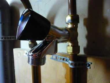

Beste hulpvaardige specialisten;
ik heb nu de spullen in huis, kraan met keerklep en belucht, hennep, t-stuk (was maar 3,10 euro) toch maar reserve knelringen.
Een hopelijk laatste vraagje over het beschadigen van het schroefdraad van de kraan. Ik weet uit mijn verleden dat moeren vaak niet meer verder draaiden als het schroefdraad beschadigd was, bramen e.d..
Dus kunt u precies aangeven wat u bedoelt daarmee? moet ik haaks op het schroefdraad met een ijzerzaagje het draad inzagen, vijlen , het draad inknijpen met waterpomptang. Kortom ik ben bang dat hij juist niet meer goed erin draait, juist met de verdikking van hennep ook nog eens.

Probeer eerst eens zonder de draad te beschadigen de hennep om de kraan te wikkelen. Dat blijft niet lekker zitten.
Als je de draad lichtjes opruwt zal je zien dat de hennep beter pakt op de draad. Bij sommige kranen is de draad vanaf de fabriek al opgeruwd.
Dus niet bang zijn maar ook niet overdrijven. Gewoon een zaagbladje of een vijl er even over heen halen.

De klus is geklaard en zonder problemen, dank zij jullie perfecte adviezen!
en tips. Heb ze stuk voor stuk opgevolgd, druppeltje olie, knelft. laten zitten, hennep ertussen, opruwen en de belangrijkste; niet zagen, maar t-stuk tussenplaatsen
Bijgaand foto van resultaat.
Bedankt!

Dank je Fiesiekus voor het compliment. De vaatwasser is inmiddels óndergebouwd en dat ging zoals ik ook al dacht zonder problemen. Meeste werk was een houten frame maken als verhoging van 6 cm en het opdraaien tot het blad (tot 92 cm).
Nu heb ik nog een vraag in mijn huidige onderwerp; kan ik 'ongestraft' het T-knelstuk met de aangesloten kraan nog een stukje verdraaien?
Dus de wartels los, verdraaien en weer vast, of wordt dat meestal een waterballet=blijvende lekkage/druppeltjes. Wat is jullie ervaring, wordt dat vaker gedaan?
  • #33
Even de hoofdkraan dicht, de wartels iets losdraaien en opnieuw vastdraaien, geen enkel probleem.
