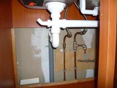

Beste klussers,
ik wil zelf een vaatwasser gaan onderbouwen . Heb al wcd gemaakt op aparte groep, maar nu de moeilijkste klus ; een vaatwasserkraan maken op de waterleiding (aftakking) Wat is daarvoor de makkelijkste methode? naast zagen?
zie foto. Rechts de koudwaterleiding die steunt tegen plank op wand.
Ik neem aan dat de afvoerslang op dat witte tuitje moet van de sifon?
Toch maar een loodgieter laten komen, voor alle zekerheid, want als ik verkeerd zaag............
Handige tips, soort kraan, benodigheden, zijn welkom.
Sxnder
Gewoon de hoofdkraan dicht draaien en de zaag in de koud of warm water leiding (net wat je wenst) en er een knel t-stuk tussen monteren. Wasmachine kraan erop en klaar.
Idd de afvoerslang op dat witte tuitje van de sifon (een eventueel aanwezige stop erin verwijderen) en goed vastzetten met een slangklem.

Voldoet volgens mij niet aan het voorschrift dat (vaat)wasmachines op een wasmachinekraan met beluchter en eventueel ook een keerklep aangesloten moeten worden.

Als ik het goed zie, zit er in die koud-waterleiding (rechts) een knelkoppeling. Die loshalen, vervangen door een T-koppeling en op de opening van de T een vaatwasmachinekraan monteren, &klaar is Napoleon.
Vraagsteller
Beste fiesiekus, ik snap het niet zo goed, ; bedoel je de onderste knelkoppeling en komt dat gebogen stukje leiding waaraan weer de gootsteenkraanslang zit dus een stukje hoger te zitten? omdat die slang flexibel is? Kon je maar een tekening maken van wat je bedoelt en die bij een bericht plaatsen??? Komt er nog een muurplaat aan te pas?
De onderste knelkoppeling aan de rechter leiding verwijderen en hiervoor een knel t-stuk 15 x 1/2" x 15 in de plaats monteren, in de aansluiting 1/2" de kraan monteren, liefst met hennep en fitterskit, anders met tape.
De afvoerslang op het tuitje linksboven aan de afvoer plaatsen, slangklem erop en klaar is het.
Let op dat u het dopje in het tuitje verwijderd of een klein stukje van de tuit af snijdt, dat hangt van het merk af.

De onderste knelkoppeling aan de rechter leiding verwijderen en hiervoor een knel t-stuk 15 x 1/2" x 15 in de plaats monteren.
Sxnder
Juist ja, en daar dus direct de wasmachinekraan indraaien. Zagen en een muurplaat zijn dan idd niet nodig. Mijn eerder geposte plaatje is wat omslachtiger :oops:. Maarja er zijn meerdere wegen die naar Rome lijden.

Ik snap de bedoeling, erg bedankt voor jullie adviezen. Ik zal zo'n knel t-stuk in die maten gaan kopen een ook een goede wasmachinekraan en teflontape. Kunt u me nog tips geven hoe ik dat knel t-stuk zonder lekkage in 1 keer goed kan monteren?
Goed ook van dat dopje in het tuitje voor de afvoer, zou ik nooit aan gedacht hebben en zo aangesloten hebben. Er zit idd een zwart schijfje in, logisch natuurlijk, maar bedankt voor die tip ook.
Frank
Je houdt de middelste zeskant tussen de twee wartels (zo heten die dingen) met een passende sleutel of bahco goed vast en draait eerst de bovenste los, en dan de onderste.
Het nieuwe T stuk kan je er voor in de plaats zetten.
De wartels stevig aandraaien terwijl je het T stuk goed op zijn plek houdt.
Eerst de onderste dan de bovenste.
Daarna de kraan monteren. Met fitterskit en hennep of met teflontape.
De tape of hennep met de richting van de schroefdraad (rechtsom dus) op de draad aanbrengen.
Indien je tape gebruikt mag je de kraan alleen maar vast draaien en niet op het laatst een stukje terug om de kraan te richten. Want dan heb je goede kans op een klein lekje.
Daarom is hennep en fitterskit beter, dan kan je de stand van de kraan wel corrigeren.
