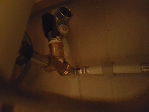

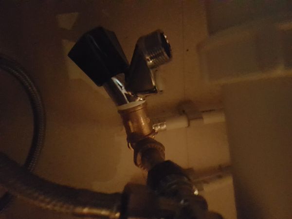

L Laila36 25 sep 2016 #1 Hallo, Wie kan mij helpen? Zo vaak geprobeerd om de kraantje onder me gootsteen te plaatsen. Maar lukt niet. Hij lekt elke keer. Hier is een foto erbij. Wat kan ik er aan doen?
Cyruse Vaste Beantwoorder 26 sep 2016 #2 Dit krijg je zo niet goed. Je probeert een 1/2 duims kraan op een 15mm aansluiting te krijgen. 2 opties: 1) je vervangt het t-stuk door een 'doorlopende 1/2 muurplaat 2x15mm knel' 2) je verwijdert de sok + kraan, zet er een stukje 15mm buis in (met knelring en moer) en aan het eind een 15mm 1/2 muurplaat knel.

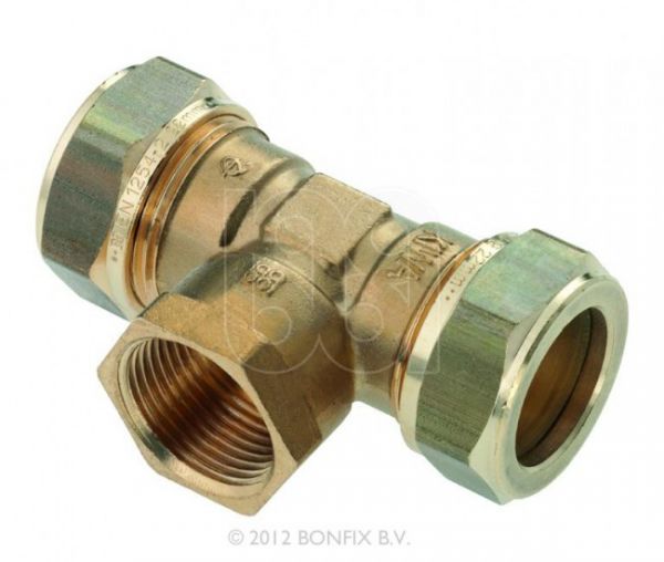

Verwarming Sp. Specialist Verwarming 26 sep 2016 #3 Voor optie 1 (die het makkelijkste is) ben je deze nodig: De wartels en knelringen van het oude T-stuk kun je op de leidingen laten zitten en opnieuw gebruiken, dat scheelt ook weer werk.
