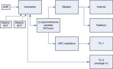

Is deze aansluitmethode de beste?

Is dan de coaxversterker altijd een aanrader of kan "overkill aan signaal" juist storing veroorzaken?

Een versterker versterkt alle signalen, dus ook de storing.
Je moet er om denken dat je een retourgeschikte versterker hebt anders kan je niet internetten, bij voorkeur met een instelbare versterking zodat je niet teveel signaal doorstuurt waardoor reflecties ontstaan.
Indien mogelijk geen splitters gebruiken maar rechtstreeks vanaf de versterker naar elke eindgebruiker.

Eentje die instelbaar is, is met internet vaak een must, omdat je anders kans hebt je reflecties in het signaal krijgt (waardoor je internet het niet doet).
Trouwens, ik weet niet of je aan interactieve TV doet, maar die heeft ook een retourkanaal nodig.

Afhankelijk van het soort versterker dat je kiest zijn de uitgangen regelbaar. De Hirschmann GHV20M, met ingebouwde multitap, heeft een stelknop (onder het afdekplaatje). Ik heb er nog geen gezien, waarbij alle uitgangen afzonderlijk te regelen zijn.
Denk er aan dat er bij deze versteker maar 1 uitgang geschikt is voor het retoursignaal voor het internet of interactieve tv.
En, niet gebruikte uitgangen afdoppen met een 75 ohms weerstand (vaak ook verkrijgbaar bij de leverancier).
Ik zou gewoon de modem direct aansluiten op de versterker.
Wanneer je internet én interactieve TV hebt (beide hebben een retoursignaal) dan moet iemand anders even reageren denk ik, want dat heb ik nog niet eerder meegemaakt. Ik zou denk ik gewoon een verdeelelmentje achter de retouraansluiting van de versterker proberen, maar of dat de juiste manier is, is even de vraag.

De upstream van mijn UPC verbinding zit op 44 MHz (kijk maar is voor de gein naar http 192.168.100.1). Ik geloof dat de versterker die ik noemde tussen 5 en 65 MHz retour doorlaat, ruim voldoende dus.
Onder Interactieve TV wordt volgens mij o.a. de UPC on-demand diensten bedoeld. Dus films bestellen via het digitale ding, uitzending gemist, etc. (http://www.upc.nl/index.php?CampaignID=48&PageID=1415&cid=102)
Wat de upstream frequentie is, geen idee, maar UPC stelt als eis een versterker met een minimale retourdoorlaat van 5-65 MHz.
Ik zou gewoon de digitale tv en het internet direct aan de retouruitgang van de versterker knopen, met daartussen dus enkelvoudige verdeler (herkenbaar aan de typeaanduiding beginnend met AFCxxxx). Als de apparaten dicht bij elkaar in de buurt staan (zelfde kabellengte) dan zou ik een symmetrische verdeler nemen. Staan ze niet dicht bij elkaar in de buurt dan zou ik een a-symmetrische verdeler nemen.
Deze verdelers zijn niet ontkoppeld zoals bij een multitap, maar dat is ook niet nodig volgens mij.

Correct me if i'm wrong.... maar even een plaatje hoe ik het zou doen:

Plaats na de versterker een multitap.
Dit is een absolute must !
Elke uitgang heeft een andere demping op een multitap, dus de kortste coax kabel monteer je aan de uitgang met de hoogste demping en vise versa.
Op die manier overstuur je niets.
Djerikp
Tenzij de in de versterker al een multitap is ingebouwd. Dan lijkt mij een extra multitap overbodig.

De ghv20m heeft in een ingebouwde multitap. Dus het is niet per definitie zo dat je en multitap moet plaatsen.
