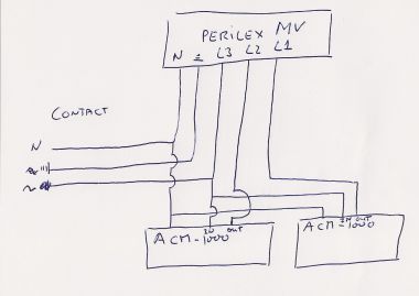

Ik wil een ventilator (mechanische ventilatie, MV) gebruiken voor het ontvochtigen van mijn douche en van de ruimte waar wij de was drogen.
Voor het schakelen naar de verschillende standen zou ik KlikaanKlikuit schakelaars (AMC-1000) willen gebruiken.
Gewenst gebruik.
Stand 1 (laag) : altijd aan als ventilatie
Stand 2 (middel) : aanschakelen wanneer het licht in de douche wordt aangeschakeld. Om te douchen moet bij ons altijd het licht aan. Dit gebeurt nu ook via een AMC-1000 schakelaar. Met een andere AMC-1000 schakelaar (wel met dezelfde code) zou ik dan ook de MV op stand 2 kunnen schakelen.
Stand 3 (hoog) : aanschakelen indien het echt vochtig is, b.v. lang in bad, veel was om te drogen. Deze zou ik willen schakelen met een 2e AMC-1000 schakelaar, maar dan wel met een andere code als voor stand 2.
Zie schema.
Mijn vraag is zou dit zo kunnen (zonder gevaren).
Want het zou dus kunnen zijn, in tegenstelling tot met een 3 standen schakelaar, dat zowel op L3, L2 en L1 spanning komt.
Alvast bedankt voor de antwooden.
Gr,
Angelo
