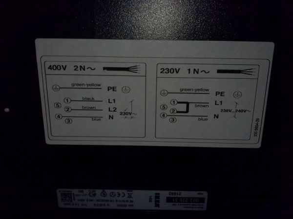

Wij hebben een andere keuken en ook de kookplaat wordt vervangen door een inductie plaat.
In huis hebben wij een 3 x 25 amp aansluiting.In de keuken zit een perilex stopcontact met, in de meterkast, de bijbehorende 4 zekeringautomaten met aardlek.
De nieuwe plaat kan blijkens het schema achterop niet overweg met 3 fasen.
Kan ik de bestaande installatie gebruiken, en hoe pak ik dat dan aan, of moet het hele spul op de schop?

Tot zover bedankt. Dit kan ik dus gewoon aansluiten op de bestaande perilex contactdoos waarbiij ik een vieraderig snoer gebruik en een fase dus gewoon niet gebruik. Heb ik mijn snapper in de juiste richting staan?
met groet, Geert
4 aderig snoer gebruik je alle aders, bij een 5 aderige sluit je aan beide zijden 1 fase niet aan.
De gebruikte draden:
L1,L2,N,PE

Ik heb een nieuwe draad en stekker gehaald zodat ik het netjes voor elkaar kan maken. Nu blijkt in de kabel geen blauw aan wezig, doorgaans toch de N dacht ik. Kan iemand mij vertellellen op welke pennen grijs bruin en zwart komen?

Kijk, dat werkt. Hier kan weer gebakken en gebraden worden. Zeer bedankt voor de hulp.
