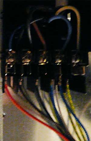

Heb de oven uit de keuken getrokken en rook tot mijn verbazing een verbrand plastic lucht achterin de keukenkast. De perilex stekker van de oven losgehaald en zag dat de Nul pin van de perilex stekker verkoold was, stekker opengehaald en wat wil nu, de Nul was helemaal weggeschroeid! Deze werd dus zwaar overbelast!

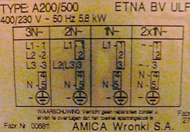

Ik heb zitten een 2 fasen kookgroep en wil dit dus zo gaan aansluiten ( 2xNul en 2xFasen), de aansluitgegevens zijn resp. oven 2,48Kw en keramische kookplaat 5,8 kW.
Tesamen is dit 8280 W /400V =20,7 Amperè :? , mag ik dit zo aansluiten? Of moet ik overgaan op een 3 fasen aansluiting wat er momenteel niet zit! De beveiligingstoestellen zijn 2 x B16 automaten op 230V busboard Haf!
Of is het met deze stromen en een aderdoorsnede van 2,5 mm2 nog mogelijk om over te gaan op 2 x B20 automaten?

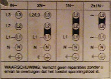

Als ik het dan op 2x220V aan wil sluiten met ik de oven (Etna A6300NRVS) dan aansluiten op 2N~ of 2x1N~ (zie foto hieronder)? Dus fase1 op L1 en fase 2 op L2 met daarover een brug naar L3?
En moet ik de keramische kookplaat ook open schroeven voor een correcte aansluiting, ik weet namelijk niet hoe deze standaard worden aangesloten. Ik wil hem wel openschroeven, maar alles zit muurvast (gekit) en kan gaan handleiding vinden van de Etna A200/500!

Een kookgroep is maximaal 7.2kw, dus 8+kw is driefasen.

En hoe sluit ik dit dan alsnog volgens de foto`s aan? 2N~ of 2x1N~
Nee, geen van de genoemde, je hebt de 3N variant nodig......
Zwaardere zekeringen heeft geen zin, je kunt op een kookgroep (2x230V) maximaal 230X16X2=7360Watt aansluiten. Jij zit boven de 8Kw dus een 3 fasen aansluiting nemen.

Maar ik kan toch de oven en kookplaat van elkaar splisten, dus 2x2N en 2x2F voor de kookplaat en 230V voor ovengroep?
Hèhè het werkt :D !
Heb het volgende gedaan;
Heb de oven en de keramische kookplaat van elkaar gescheiden, zodat ik geen 3 fase aansluiting benodigd heb.
Ik heb de aansluitingen vanaf de elementen (2 X fase en 2 X nul) fysiek van de interne bekabeling naar de oven los gehaald. Dit vanwege de regelaars op de oven.
Ik heb de kookgroep vanuit de meterkast aangesloten op een perilex wcd, waarvan ik de 1e B16 automaat gebruikt heb voor de twee linker elementen en de 2e B automaat gebruikt heb voor de twee rechter elementen, dus de nullen apart uitbedraad.
