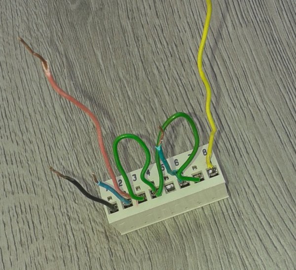

In het huis van een familielid hangt/hing een ATEA nov 903 intercom. De vorige eigenaar vond het nodig de draden door te knippen. Ik zit nu dus met een puzzel...
De connector (ACC101) bevat de volgende draden (zie foto).
Dezelfde kleur draden (5 stuks) komt ook uit de muur. Met kroonsteentjes kleur op kleur aansluiten gaf slechts een (zeer luid) belsignaal; spraak en deuropener werkten niet. Onlangs een zelfde type parlofoon op de kop getikt. Zelfde wijze van aansluiten levert nu ook een functionerende deuropener op, spraak werkt echter nog steeds niet. Ook is het signaal onverminderd luid.
Verder heb ik wel een aansluitschema gevonden, maar daar kan ik als elektro-analfabeet niet veel wijs uit.

Heeft iemand misschien aansluitsuggesties zodat ik ook nog spraak uit het apparaat kan krijgen en wellicht (als bonus) het geluid wat zachter kan krijgen?

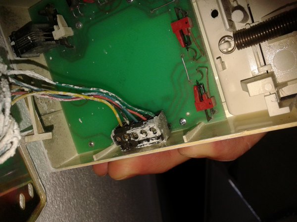

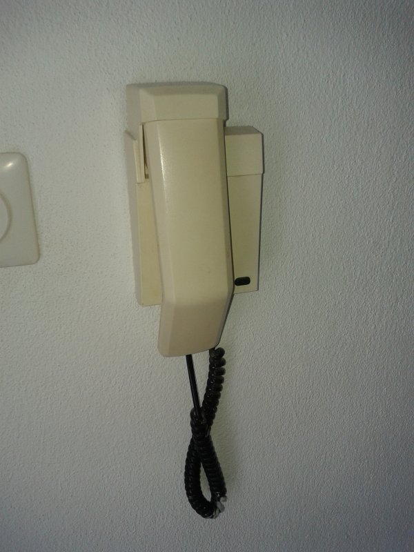

Een bezoekje aan een buurtbewoner leverde de volgende foto's op:
buitenkant (nergens een type of merknaam kunnen ontwaren)
aansluitingen
@Headhunter: ik hoop dat je me o.b.v. deze foto's wat verder kunt helpen. Alvast bedankt i.i.g.
Merk getoonde toestel: Ericson.
Atea:
1 luidspreker
2 microfoon
3 massa
4 bel
5 bel2
6 bel massa
7 deuropener massa
8 deuropener
ericson:
1 bel
2 massa
3 microfoon
4 luidspreker
5 deuropener
Jouw aansluitingen:
1 = rood
2 = blauw
3 = zwart
4= overige draden(woning specifiek)geel bij buren
5 leeg
6= zwart
7= zwart
8= Groen
