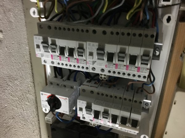

Ook ik heb een inductieplaat aangeschaft, en sta op het punt deze te installeren. Aan de hand van de volgende foto's wil ik graag even polsen of de manier waarop mij opgedragen is dit uit te voeren hout gaat snijden, omdat het mijns inziens niet zou kloppen.
Hier is mijn groepenkast te zien. Ik heb een 3*25 aansluiting met rechts-onderin mijn kookgroep.

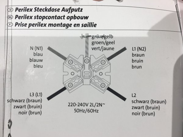

Vanaf deze kookgroep tot aan waar ik mijn perilex WCD heb, loopt 2x bruin, 2x blauw en 1x groen/geel. Bij mijn perilex zit het volgende schema
Mij is vertelt dat ik deze aansluit met beide blauwe draden op N1 en de bruine draden op L1 en L2.
Vervolgens heb ik mijn perilex stekker met het volgende schema
Hier zou ik dan met één blauwe (N1) en twee bruine (L1 en L2) draden naar mijn kookplaat gaan.

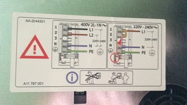

Tenslotte mijn inductieplaat
Hier zou ik dus mijn twee bruine draden op L1 en L2 aansluiten en mijn blauwe op N.
Waar ik mijn twijfels bij heb is tweevoudig;
enerzijds begrijp ik dat op deze manier 400V over mijn nuldraad zou kunnen lopen - wat niet de bedoeling is.
anderzijds begrijp ik dat met mijn kookgroep volledig op één 25A fase ik maar ongeveer de helft van mijn vermogen haal (3600W ipv 7400W). -> ik realiseer mij nu tijdens het nalezen waar mijn denkfout zit, ik heb hier de 16A van mijn groep verward met de 25A van mijn fase, dit zou dus goed moeten gaan.
Ik wilde dus even dubbelchecken wat ik hier aan het doen ben, voordat er een gevaarlijke situatie ontstaat. Alvast bedankt voor jullie tijd, meedenken, en eventuele reactie :)
