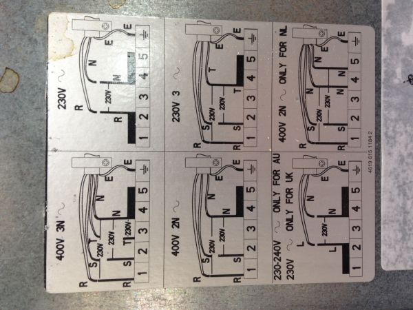

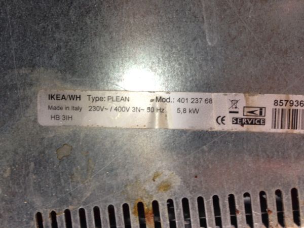

We proberen een inductie kookplaat van IKEA aan te sluiten, 400V.

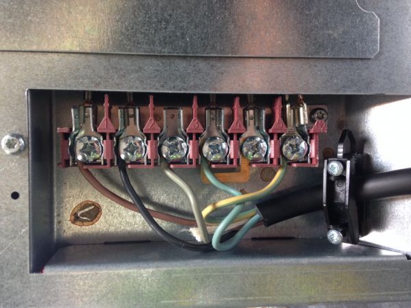

We dachten dat de huidige aansluiting correct is, maar er lijkt toch wat mis te gaan. De lampjes en cijfers op de plaat gaan wel aan (blijven knipperen?) maar de platen warmen niet op. Wellicht toch een verkeerde aansluiting?
We hebben nu (denken we...) het plaatje linksboven aangehouden, 400 V, 3 fasen.

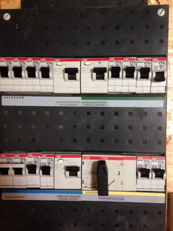

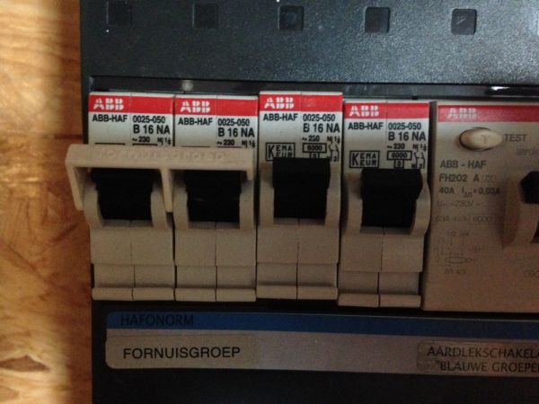

Onderste foto, onderste rij, meest linker schakelaar 'fornuisgroep'. Zitten er twee zwarte schakelaars onder de witte hefboom, of is er nog een derde die net niet in beeld komt?
Als er inderdaad twee zwarte schakelaars zijn dan moet de kookplaat worden bedraad als 2x220V.

Er zitten inderdaad maar 2 schakelaars op de fornuisgroep. Zie nieuwe foto.

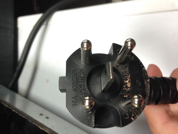

Ik heb ook een foto gemaakt van de stekker.
Zit er dan zowieso al een verkeerde stekker aan? Of hebben we alleen verkeerd aangesloten?
Deze stekker past wel in het stopcontact dat door de installateur is geplaatst :)
Je hebt inderdaad een éénfase kookgroep.
Je zult moeten (laten) nagaan op welke draden de fase uitkomt. Die moeten op 1 en 2.
Of er een altijd gevolgde manier van bedraden van de aangegoten stekkers is, weet ik niet.
Aansluiten volgens schema waarbij only for NL vermeld staat. Normaal gesproken grijs van 2 naar 4 verplaatsen en bruggetje verwijderen. Evtentueel eea vaststellen met een spanningszoeker.

Op 1 en 2 moet 230 V komen en op 4 en 5 elk een aparte nul (N). Even meten op de perilex contact doos, daar moet je op 2 punten spanning meten tov in ieder geval N en nog een punt, waarschijnlijk L1. Deze 2 zijn dan beide N.
Dan controleren of de draden in de aansluitkabel uitkomen op de punten eerder genoemd, N op 4 en 5 en 230 V op 1 en 2.
En zoals Sxnder al zei: bruggetje verwijderen.
Sorry, ik bedoelde grijs van 3 naar 5, ipv 2 naar 4. Wat betreft schade bij foutief aansluiten. Dat risico loop je vooral bij een krachtgroep met 400 volt tussen de fasen. Elektronica bedoeld voor 230 volt kan daar ernstig door beschadigen maar dat is hier dus kennelijk niet aan de orde.
Met de aansluiting van de eerste foto heb je wel kans op overbelasting van de nul met brand als gevolg. Als je niet tenminste basiskennis hebt over elektrische installaties, zou ik er iemand bij halen met verstand van zaken.
