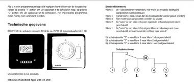

Ik heb in mn garage de elektra omgegooid en wil nu als laatste een inbouwschakelklok aansluiten op een contactdoos om daarmee twee verschillende buitenlampen op ingestelde tijd aan te sluiten.
De beschrijving maakt het even niet zo makkelijk als ik dacht.

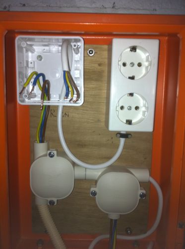

In bijgesloten foto´s is te zien welke draden ik heb om aan te sluiten, de linker draden (bruin, blauw en geel) zijn de aanvoer draden.
De rechter draden lopen dus naar contactdoos. Ik weet dat ik de aarde draden met elkaar moet verbinden omdat er geen aansluiting zit op de schakelklok.

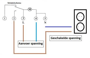

Op de andere twee foto´s zijn de schakeling instructies te zien en de andere is hoe ik nu denk dat ik hem moet schakelen.
Nu is mijn vraag, heb ik de schakeling nu goed in mijn hoofd of moet ik de draden toch anders aansluiten.

Dat klopt en als we dan toch krieties zijn doe ook nog even een stukje flexbuis om de vd draden zijn wij ook tevreden
succes
