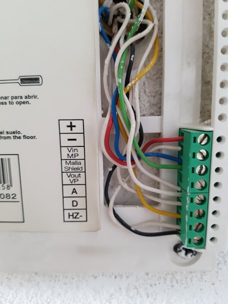

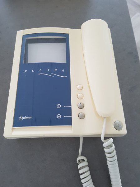

Hallo ik heb mijn huisintercom los gemaakt en het lukt niet om hem weer goed aan te sluiten. Ik heb een foto gemaakt voor ik de installatie verwijderde De gekleurde draden kon ik zo weer aansluiten, maar er zijn veel witte draden en dat is lastig. De bel aan de deur werkt goed, maar aan het bellenplateau niet en de video doet het ook niet. Het merk van de installatie is Golmar, type Platea Uno. Kan iemand mij hiermee helpen. Ik heb een foto’s toegevoegd van de aansluiting voordat ik de installatie verwijderde.

Een volgende keer de draden met tape een labeltje geven, en nummeren van boven naar beneden. Voor nu heb ik ook geen oplossing, waarschijnlijk zul je per draad de functie moeten achterhalen.
The headhunter
Als het fout gaat kan je een boel slopen.
Van beneden naar boven
Zwart en Wit v zwart.
Geel
Wit v geel.
Wit v groen samen met wit v blauw
Leeg
Groen samen met blauw
Wit v rood
Rood
Tenminste dat is wat ik uit de foto haal.
En dan is het even de vraag of het toestel zijn adressering nog heeft anders moet het toestel opnieuw aangemeld worden.
Je hoort dan een ingesprektoon als je opneemt.Zolang de adressering niet herstelt is zal er geen oproep mogelijk zijn vanaf de buitenpost.

Benden zit een bellenplateau.
Ik hoor nu idd een gesprekstoon.
Ik ga nog keer een poging wagen met de draden die voor en achter lopen.
The headhunter
Hou maar op, je toestel is zijn programmering kwijt.
Je toestel is goed aangesloten.
De El500 moet in programmeerstand gezet worden deze bevind zich in de postkast.
Vervolgens kan je het toestel in programmeerstand zetten door deze uit te schakelen en met ingedrukte opener knop inschakelen.
Vervolgens verschijnt het beeld en heb je een audioverbinding met de post.
Dan op de post de beldrukker indrukken totdat je een bevestiging hoort, toestel boven ophangen en de El500 uit programeering halen dan werkt het weer.
Lemsr
OK, ga ik doen. Thnx.
