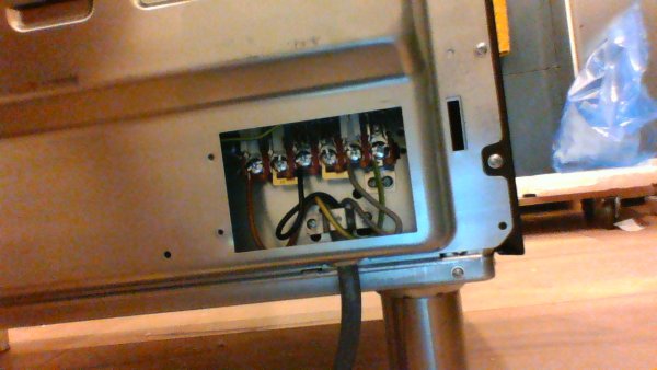

Ik heb een nieuw fornuis en deze wil ik op de drie fase aansluiten. nu zie ik het aansluitschema dat de 2-3 en 4-5 aansluitingen gelinkt zijn. bijgevoegd hoe ik dat gedaan heb.
kan iemand mij vertellen of dit de juiste manier is?
Doe maar niet zo, dat kost je een kookplaat.

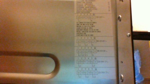

Bij 3 fasen moet je schema 2 gebruiken, ik mis daarbij een draad nl. De blauwe nul draad.
Zie schema 2. Fasen dus op 1, 2 en 3 aansluiten en dan moet je dus het bruggetje tussen 2 en 3 verwijderen.

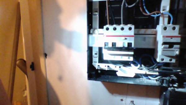

Op de automaat zijn alledrie de fases al aangesloten.
Je mist inderdaad nog de nul (blauw).
Voor zover ik zie is dat de 3e van boven. Hoger staat er ook nog één (weliswaar met wat tekst ertussen).
Wellicht staat er boven de foto ook nog wel één! ;) Ik dacht laat ik maar gaan tellen van de kant die ik helemaal kan zien...
De heren bedoelen de nul draad tussen de krachtgroep en de perilex contactdoos, dus alleen nog de nul (blauwe draad) bij trekken tussen groepenkast en perilex contactdoos, en deze aansluiten.
En dan volgens de al gegeven antwoorden je fornuis bedraden.
Ik vermoed dat er helemaal geen perilex zit.
Ik zie vanaf de automaat een 4x2,5 vertrekken zonder nul.
En volgens mij zit er aan de plaat ook een 4x2,5.
Ts moet een 5x2,5 leggen naar de keuken, deze afmonteren op een perilex wcd, en dan een perilex aansluitsnoer aan de plaat zetten.
En even de aardcircuit weerstand laten meten, mogelijk moet de plaat achter een aardlek.
Dank voor alle antwoorden de kabel loopt inderdaad direct van de meterkast naar het fornuis.
Is een periplex wcd nodig?
Deze zou niet direct van de meterkast naar fornuis kunnen?
Ja volgens de norm wel.
De aansluiting word bewogen bij montage van de plaat, daar kan massieve kabel slecht tegen en werkt zich dan los.
