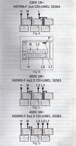

Het fornuis heeft drie aansluitschema's. Eén voor 1, één voor 2, en één voor 3 fases. Volgens de installateur zou het mogelijk zijn (omdat je het fornuis nooit voluit gebruikt) om het fornuis op twee keer 230v aan te sluiten. In het verleden heeft het fornuis voorzover ik me dat juist herinner, ook zo gefunctioneerd. Ik weet zo goed als zeker dat het toen op twee keer 230 heeft gewerkt.

Heb je misschien de mogelijkheid een foto van het aansluitschema/typeplaatje te plaatsen?

Kan dus op 1 fase en 2 groepen.

Nog één opmerking. Als je het volgens figuur C gaat aansluiten op een 2x230v kookgroep op één fase dien je het bruggetje tussen 4 en 5 wel weg te laten. De 2 nullen dienen dus apart op 4 en 5 aangesloten te worden. Zie verder de voorgaande opmerkingen.
