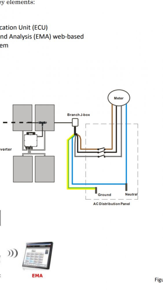

En met deze 3 fase aps micro omvormer? Kan die wel op dezelfde kabel/aansluiting?
Ronald1978
Ik dacht zelf zoiets dus:
Dus op de zolder (waar de andere omvormer hangt) de extra omvormer ernaast plaatsen (of een micro 3-fase) en dan deze middels een kastje met extra zekeringen aansluiten aan de hoofdkabel (5x2,5mm)
Dat moet toch kunnen??
The headhunter
Wat moeten die zekeringen gaan doen dan?
Een omvormer hoort aangesloten te zijn via een werkschakelaar.
Je mag 2 driefasen omvormers wel op dezelfde kabel zetten mits de kabel dik genoeg is om het totaal vermogen te transporteren.

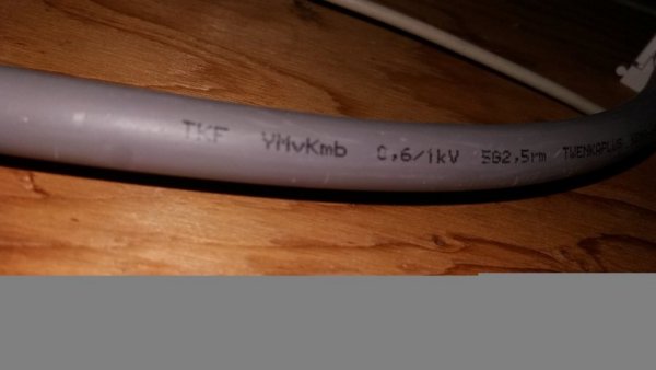

Ronald1978
De kabel is 5x2,5
Zou makkelijk moeten kunnen max 4500+1000 = 5500 / 3 = 1833 w maximaal per fasedraad. Toch?
