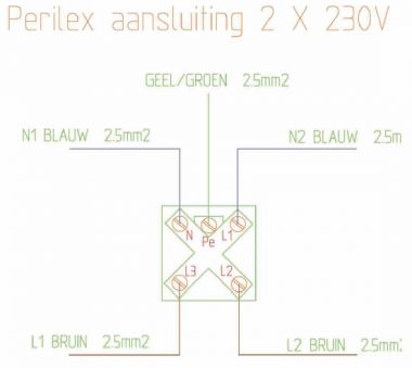

Even ter controle,
in mijn nieuwe huis wil ik de etna 1358 aansluiten op 2x230volt (Kookgroep)
het wcd zit als volgt in elkaar:

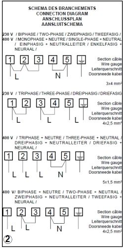

In de handleiding van de etna staan de volgende schema's
Klopt het dat ik hem moet aansluiten volgens het onderste schema met 2x blauw onder pootje 4 met de brug naar 5
Aansluiten volgens het onderste schema maar zonder brug tussen 4 & 5 en daarop de 2 blauwe.
