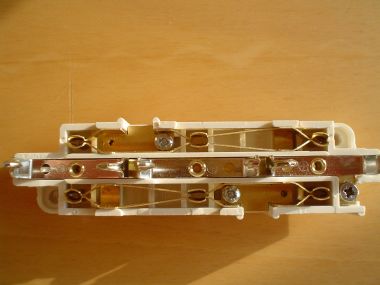

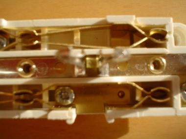

Aansluiten contactdoos zonder klemmetjes
Heb deze contactdoos gekocht om aan te sluiten, maar begrijp niet goed waar de draden in moeten.
Volgens de bouwmarkt moet de aardedraad onder het schroefje linksonder en de bruine en blauwe onder een van beide goudkleurige plaatjes waar de schroefjes naast zitten. Als ik dat doe dan wippen de draden echter het gehele goudkleurige stuk omhoog en ze blijven niet vastzitten. Iemand een idee?
Bij de gaatjes in het midden staat bij alle drie het symbool van aardedraad.

@Fendtgek: dank voor de afbeelding, maar moet ik de draden dan onder de schroefjes vastmaken? dat is mijn hele vraag eigenlijk, want ik zie geen goede ingang.
@lichtpunt: ja, dit kon ik aan de buitenkant niet zien, maar zal nog eens in de winkel gaan kijken.
Ja, de draden moeten onder het schroefje. Zelf knijp ik er altijd zo'n stekkertje met een rond oogje aan. Zie afbeelding.
