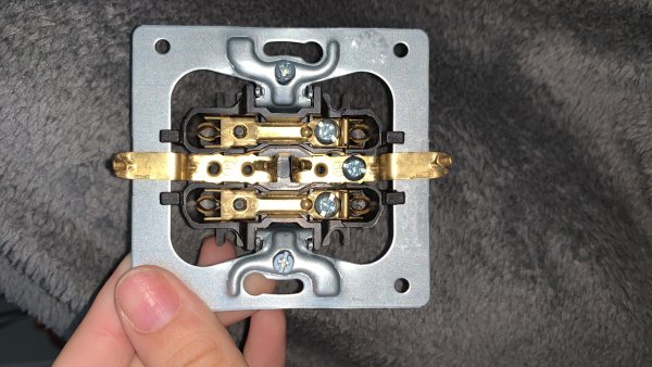

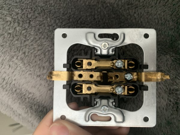

Waar aansluiting contactdoos
Kan iemand mij vertellen waar de aansluitingen zitten van deze tweevoudige contactdoos
Groet,
Youss
Rechts, de drie schroefjes...
Op de middelste sluit je de aarde aan en op de andere twee de fase en nul.
Niet heel goed te zien, maar naast de schroef zit een soort klemplasticje.
Als je dat beetje openveert kan je een wat gestripte draad onder het koper steken bij een omhoog geschroeft schroefje. Daarna klemt als t goed is vast bij het neerdraaien van de schroef.
Aarddraad, geel groen, in het midden via zijkant.
