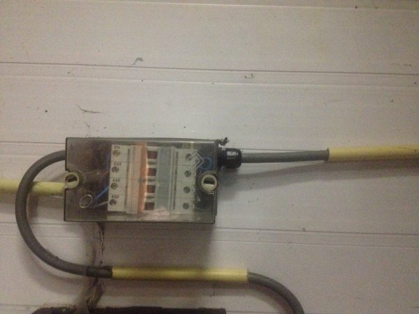

ik heb een vraag ik heb 380 16A B automaat
nu wil ik graag een 7,5 kw elektromotor erop aansluiten
nu heb ik veel gehoord dat er een ster driehoek aangesloten moet worden klopt dit of kan ik er ook een 20C automaat tussen plaatsen voor de aanloopstroom?

Je compressor is zelf een ster of drieohoek geschakeld apparaat. Dat heeft geen enkele invloed op je automaat. Je hebt echter bij ster altijd een nul draad nodig, bij een driehoek is dat niet nodig.

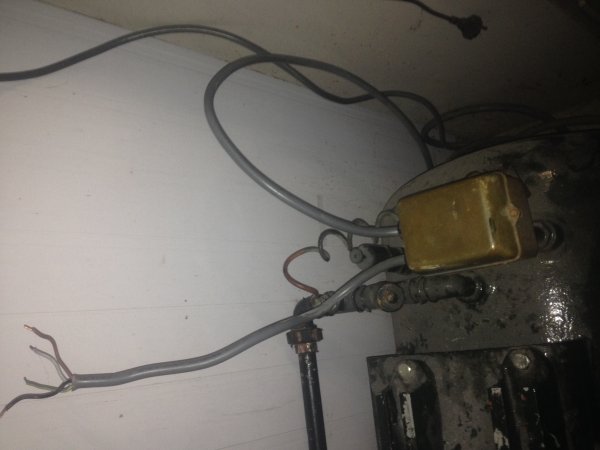

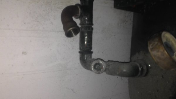

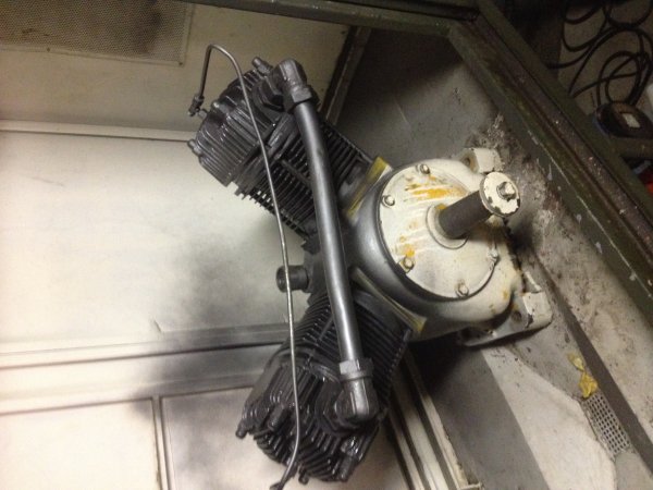

dit is tot nu toe het enige wat ik heb de pomp
de elektromotor wil ik gaan aanschaffen nu is het aangeraden om een 7,5 kw 10 pk motor er achter te hebben,
voor dat ik die ga aanschaffen wil ik even weten wat ik allemaal nodig ben of die in ster of in driehoek geschakeld moet worden of dat ik de piek op kan vangen met 20c automaat, hij zal altijd onbelast starten het gaat om 1400 l aanzuig cap compressor pomp
groet
Ricardo
Dit ziet eruit als een compressor pompset waar een vertraging met snaarwielen wordt gemaakt en mogelijk wel 3 snaren op hebben gezeten.
Het stukje CV buis met de bijbehorende koppelingen is echt niet geschikt voor het zware compressorwerk.
Die knel koppelingen worden gemaakt voor een werkdruk van 3 Bar CV water met een veilige marge.
Ik zou eerst kijken of en hoe het in elkaar past, veiligheid voor alles.
Wel eens een compressor zie exploderen, daar wil je niet bij staan.
Vr Gr en succes ermee
Dit is volgens mij een langzaamloper, zal rond de 1400 toeren maken, controleer dat voor u een motor aanschaft of aan de compressor koppelt.

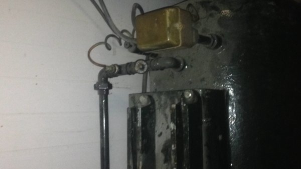

Die buis die er tussen zit is orgineel dik koperen buis met afsluiting hoort bij de pomp op foto's op internet is dit ook te zien
klopt de pomp hoort 850 toeren te lopen en de elektro motor 2910 toeren
helaas heb ik de poelie (vliegwiel nog niet) komt eraan
ik had nog 1 vraagje de aansluiting op de compressor is een best grote aansluiting duims die laat ik naar deze aansluiting toe gaan zou dit goed gaan?
orgineel loopt die van duims direct de tank in maar deze heeft 2 middel grote aansluitingen de tank in
Cvolieboy, die knelkoppelingen hebben een max werkdruk van 10 bar. En dan gaan ze dus nog lang niet stuk aangezien de marge daar pas begint.
Ik heb de aansluiting veranderd voor de zekerheid naar duims
allemaal bedankt voor het meedenken :wink:

Ik vraag me af of je de motor naar driehoek kunt doordraaien op een 16A B automaat.
Het verzwaren van de automaat mag alleen als de kabels, stekkers, etc. daar geschikt voor zijn. Bovendien moet de automaat selectief blijven t.o.v. de hoofdzekering.
Zomaar even de automaat wisselen NOOIT DOEN! Als er brand uitbreekt (ook door een andere oorzaak) ben je NIET VERZEKERD!
Oke mijn hoofd zekering is 25A ik heb dikke kabels er tussen

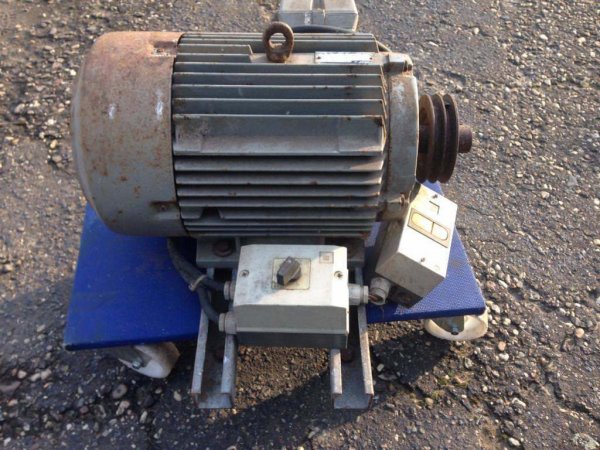

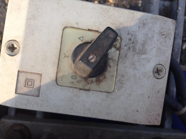

Ik heb straks een elektro motor met een handmatige schakelaar voor naar ster dan driehoek beetje lastig als ik aan het stralen ben kan niet gewoon in driehoek starten? of word de aanloop stroom dan te hoog?
Je zal een tijdrelais moeten gebruiken icm een hoofd- ,ster-, en driehoekrelais en een thermischblok.
Door in ster te starten word je startstroom veel kleiner.
Startstroom is 6xInom, in ster word dit tov Driehoek 3xInom.
Een handmatige ster-driehoek lijkt me uitermate onhandig voor een compressor. De motor zal toch aangestuurd worden door een drukschakelaar bij de tank.
Je kunt beter een softstarter gebruiken.

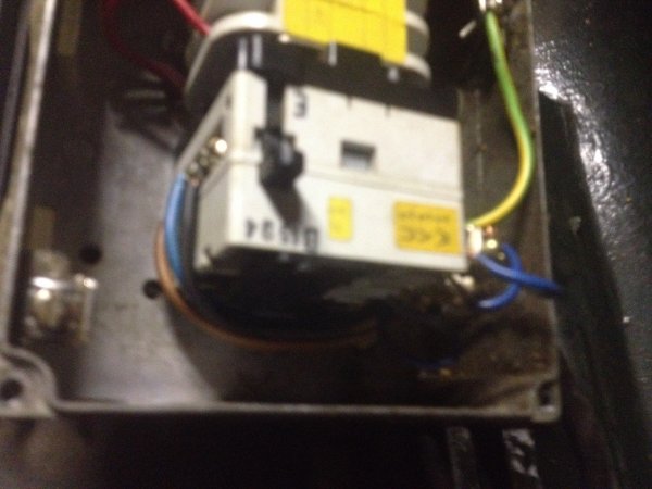

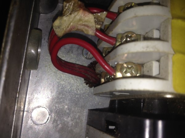

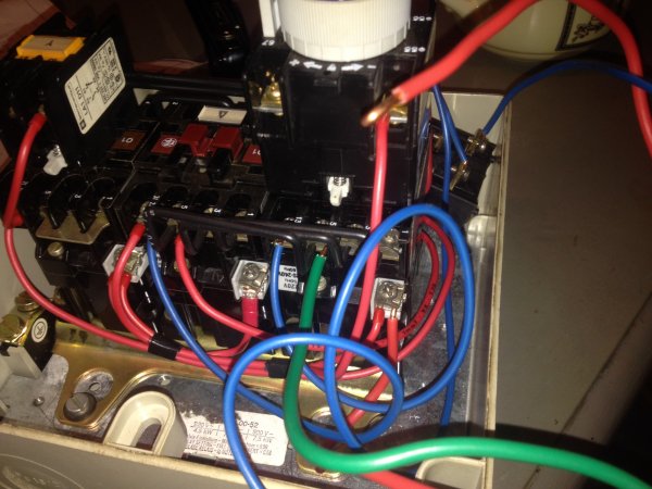

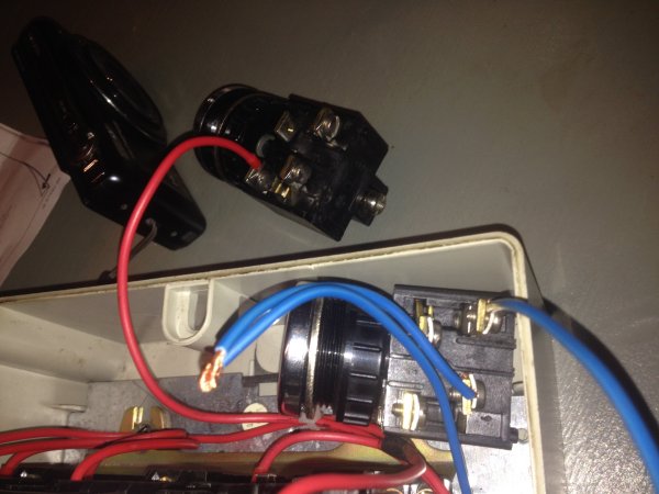

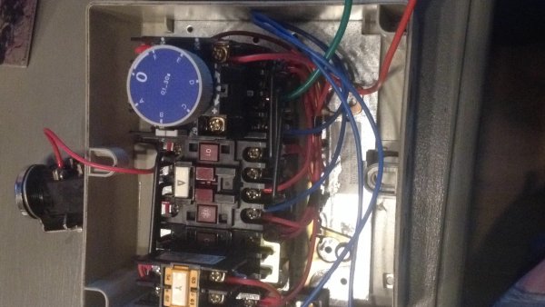

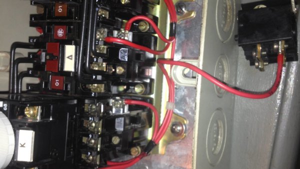

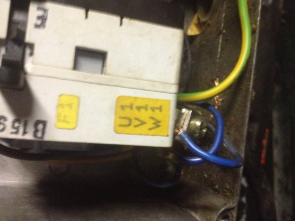

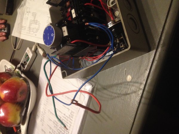

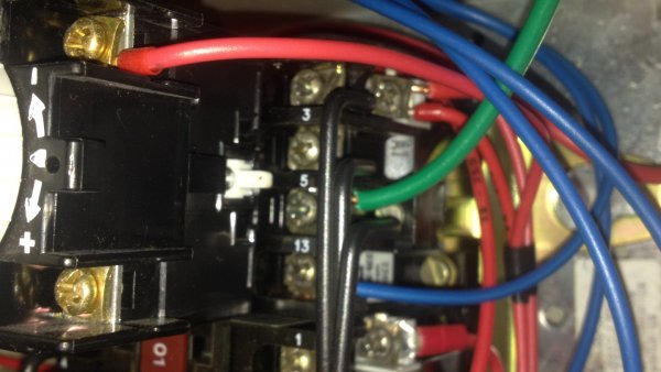

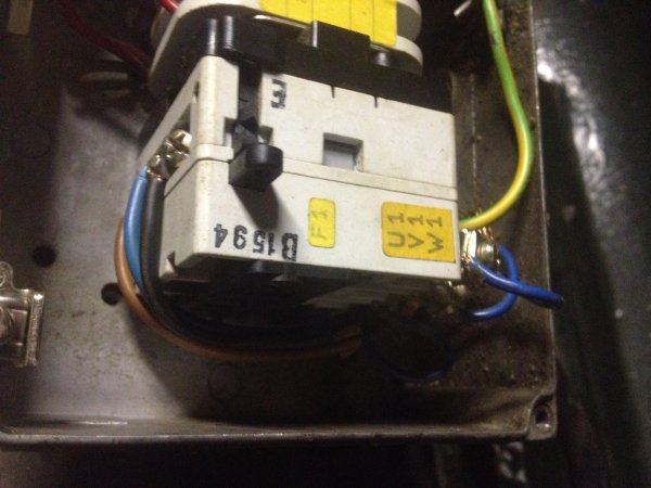

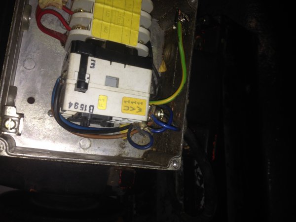

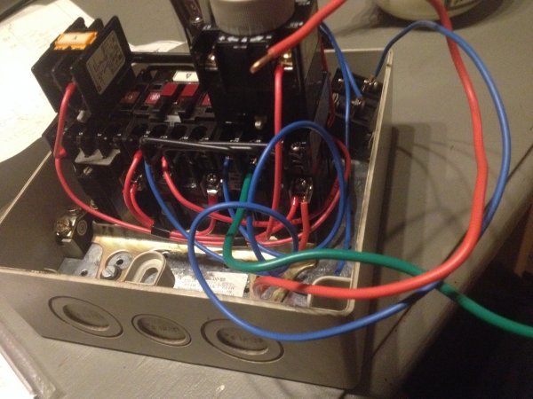

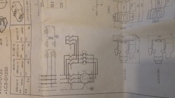

Hallo ben ik weer iemand enig idee hoe ik dit aansluit heb de orginele elktro motor kunnen vinden alleen zit daar ook een handmatige sterdriehoek op en heb ik een automatische erbij gekocht alleen heb ik geen idee hoe ik hem moet aansluiten
dit zit in de motor
deze heb ik er bij gekocht
