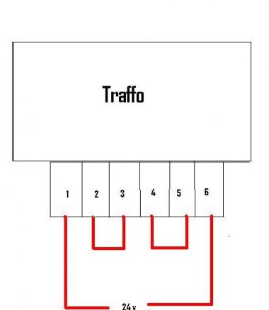

Onlangs heb ik van iemand een vloerverwarmingsunit gekocht. Bij deze unit zat o.a. los bijgeleverd een thermostaat en een Belpa trafo type TR 119 20. Deze trafo levert 24 volt output die een klep openzet in een leiding. Deze 24 volt wordt geactiveerd door een theromostaat. Kortom indien de thermostaat "dichtslaat" zorgen de 2 draden die naar de trafo lopen dat 24 volt richting de klep gaat. Het probleem waar ik nu tegen aanloop is dat ik de aansluitingen niet begrijp.
Op de outputzijde van de trafo zitten 6 aansluitingen (van rechts naar links) genummerd van 1 t/m 6. Het lijkt dat aansluitpunt 2 en 3 zijn kortgesloten, hetzelfde geldt voor 4 en 5. DE VRAAG: op welke aansluitingen komen nu de twee draden van de thermostaat en waar komen de 2 draden van de klep??

:mrgreen: moeilijk te zeggen zonder meer info/foto van aansluitklemmen.
maar denk dat klep op klem 1 en 6 aangesloten dient te worden (24V) en thermostaat op 2 en 3 of 4 en 5 .

Ik kan er verder niets zoveel over melden. Er zit een summier tekeningetje bij waarbij een "bruggetje" is getekend tussen 1 en 6 (via zekering) en de mededeling 24 volt. De klemmetjes 1 en 6 zijn "kortgesloten". Hetzelfde geldt voor 2 en 3 en voor 4 en 5 (ook dit is via een "bruggetje" op papier aangegeven) De voorgaande eigenaar heeft 2 draadjes laten zitten op de klemmen 6 en 3 maar dat kan ook toeval zijn (draden die normaal bij een thermostaat horen). Nu heb ik de stekker in het contact gedaan en de 2 draadjes kortgesloten met in mijn achterhoofd dat ik ergens 24 volt moet meten. Maar helaas.

Denk dat dat "summier tekeningetje " voldoende info bevat . maak indien mogelijk een foto van.

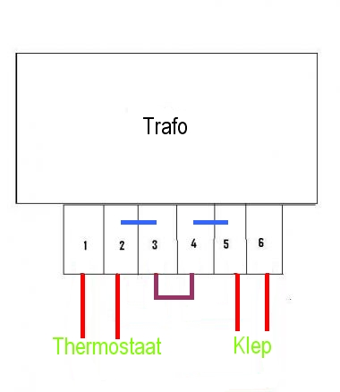

De uitgang heeft eigenlijk maar twee draden, waaruit de 24VAC spanning komt.
Sluit op 1 en 2 de thermostaat aan, maak een doorverbinding tussen 3 en 4 en sluit op 5 en 6 de klep aan.

Hmm , als ik het verhaal van TS lees dan kom ik meer in de buurt van onderstaande .

Beste vrienden, ik ben weer wat verder, waarvoor allen dank. Het schema van MOBEL is exact wat op de trafo staat. Op 1 en 6 staat spanning zonder dat de andere 4 punten worden gebruikt. Verder uitgevoerd wat ook voorgesteld werd: op 5 en 6 de klep, op 1 en 2 de thermostaat en 3 en 4 doorverbinden. Nu ook spanning op 5 en 6. De klep heeft spanning nodig om de klep te openen en wanneer de ingestelde temperatuur wordt bereikt slaat hij dicht omdat de keten spanningsloos is geworden. Kortom de suggestie werkt.
Nu vraag ik mij af waarom er een ingebouwd bruggetje is van 2 naar 3 en van 4 naar 5. De vorige eigenaar vertelde mij nog dat hij zich niets kon herinneren van het doorverbinden van 3 en 4. Voorts vraag ik mij af of deze serie-schakeling wel goed is voor de thermostaat.

De desbetreffende trafo heeft verschillende secundaire spanningen.
Er zitten zeg maar 3 spoelen in. Door de bruggen kun je de gewenste spanning maken.
Zonder schema kun je enkel door meten achter komen wat de spanningen zijn. Zo op afstand is en blijft het gokken.
Als het goed is staan die op de trafo ook aangegeven.

De trafo heeft één secundaire spoel, en de overige aansluitingen worden
gebruikt om onderdelen zoals kamerthermostaat en thermostaat aan te sluiten.
Daarom zitten er bruggetjes tussen 2 en 3, en tussen 4 en 5.
Het is een universele trafo.
Hieronder het schema:
De blauwe strepen zijn de doorverbindingen die standaard in de trafo zitten.
De paarse streep is de doorverbinding die je zelf moet maken.
De rode draden lopen naar de thermostaat en naar de klep.
Spanning tussen klem 1 en 6 is 24Volt wissel.
Tussen 3 en 4 kun je ipv. de doorverbinding nog een extra thermostaat plaatsen.

Ik denk dat we er uit zijn. Allemaal hartelijk dank. Toch nog een "nabrander" is de serie-schakeling geen probleem voor de thermostaat?

Een thermostaat doet niets anders dan schakelen, dus de spanning onderbreken cq doorverbinden en zal er geen last van hebben, enige zwakke punt van het geheel is de traffo zelf , die kan stukgaan bij verkeerd aansluiten (indien onbeveiligd)

Bij dit soort regelingen staan alle thermostaten in serie met de trafo en de (gas) klep.

Voor allen: Voor de goede orde en daarvoor nogmaals dank heb ik de oplossing van Ronnie (een variant had ook gekund ) definitief overgenomen. Sluit op 1 en 2 de thermostaat aan, maak een doorverbinding tussen 3 en 4 en sluit op 5 en 6 de klep aan. Bereikt de thermostaat de temperatuur dan wordt de watertoevoer richting vloerverwarming gestopt.
