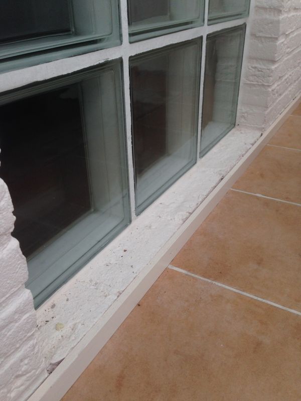

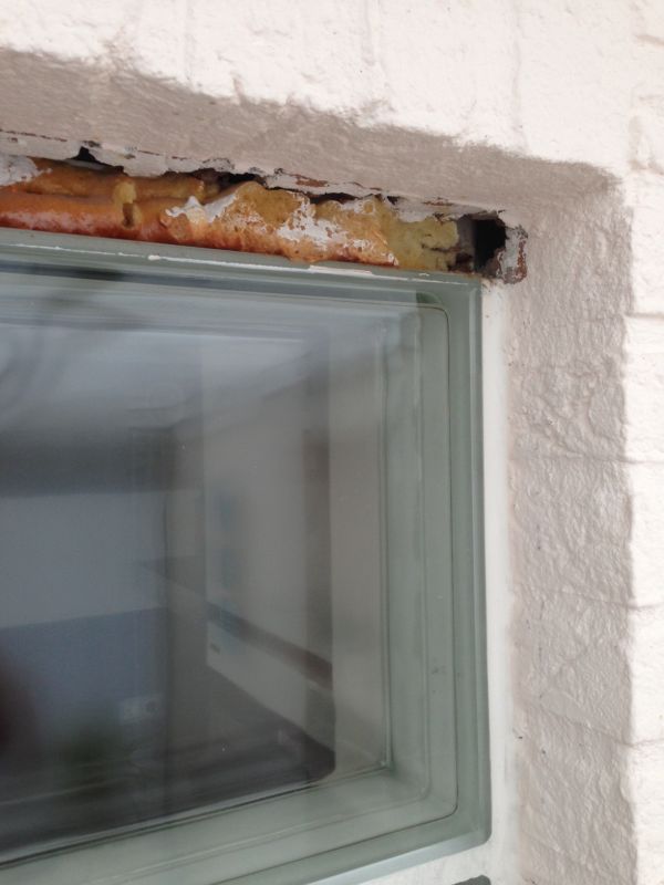

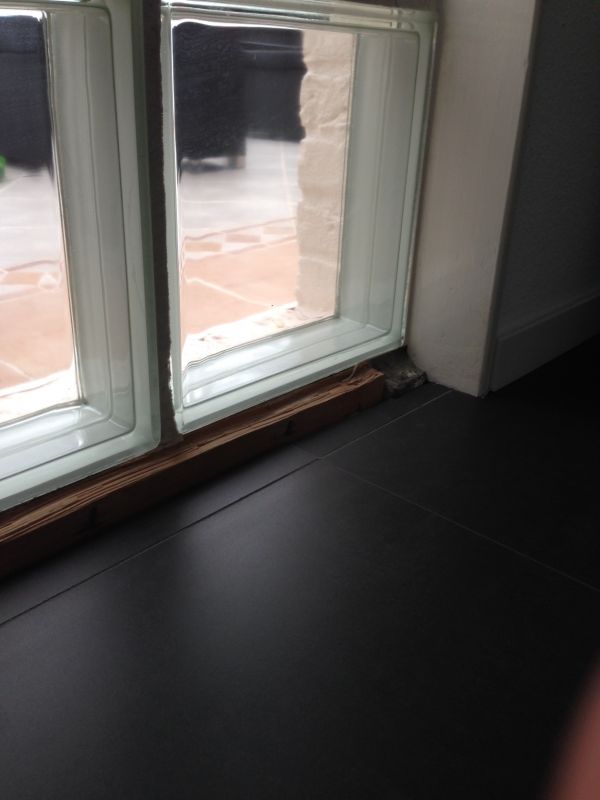

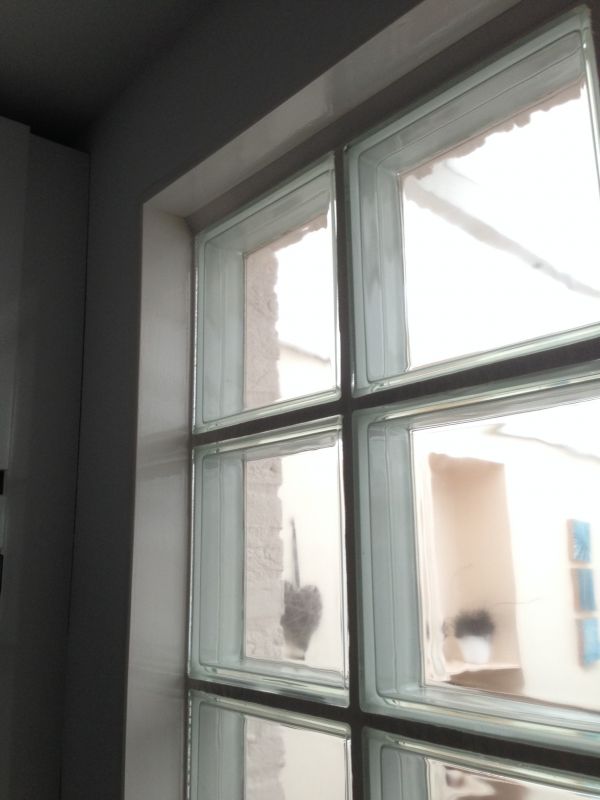

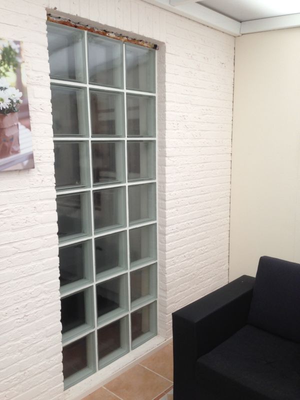

Voor een nog in te meten buiten deurkozijn ben ik opzoek naar aansluitdetails voor montage in een houten binnenspouwblad met isolatie en een gemetseld buitenspouwblad. Het kozijn komt met een negge van 75mm in het buitenspouwblad te liggen. Ik overweeg een renovatie kozijn met houtafmeting 67x114mm met een DTS dorpel.
Op de beoogde plaats heeft al eerder een deurkozijn gezeten maar deze is later dichtgezet met glazen bouwstenen. Het peil van het nog te realiseren terras (hier ligt nu nog een tegelvloer van een te slopen serre) komt nagenoeg niet veel lager dan het peil van de vloer in de woning. Hierdoor is er geen hoogte genoeg om lekdorpelstenen onder de dorpel te plaatsen.
Heeft iemand suggesties (of schetsen) m.b.t. de aansluitdetails voor deze situatie? Ter verduidelijking nog enkele foto's toegevoegd.

Is dit misschien iets van wat je zoekt?
In plaats van de spouwlat zoals hij afgebeeld is kin je er ook eentje vast erin maken. Dan heb je een soort van stelkozijn waarin de definitieve gemaakt kan worden
