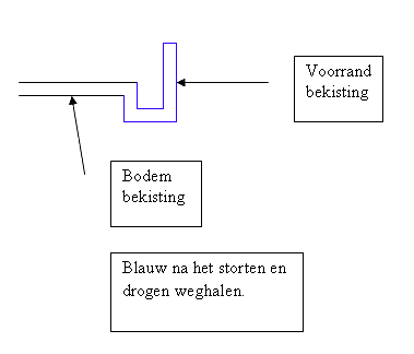

Ik heb even een tekening gestuurd voor je bekisting zodat je de bodembekisting op zijn plaats kan laten. Je kan er dan ook de onderkastjes of poten aan de bekisting bevestigen en het geheel ter plekke storten.
Kees
Tekening is geplaatst! :wink:
Frank
IK zie dat de kleur is weggevallen, maar het is wel duidelijk dat alles behalve het onderblad na het drogen weg kan. Eventueel even de bekisting inzepen of siliconenspray gebruiken voor het beter laten lossen van de bekisting.
Bbtb77
Ik zou alleen het kleine opgaande stukje blauw laten vervallen in de bekisting en de hoek meteen aan de onderkant vastzetten. Op de manier waarop het nu is getekend krijg je wel een zwakke betonnen rand namelijk en heb je kans dat je kastjes niet meer opengaan door de verlaagde rand.

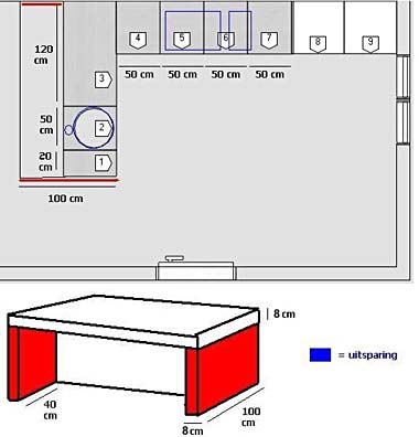

Dit is onze schets. We willen alles het liefste in 1x storten maar twijfelen nog of we het ter plekke storten of dat we het buiten doen. En of we de poten apart moeten doen of ook meteen volgieten.
Nog genoeg vragen maar nog voldoende tijd. Ik denk dat we het ook in het klein zullen uitproberen eerst.
Oh de wasbak staat hier nog in een ronde vorm maar dat wordt toch vierkant. We plaatsen er zelf een rvs wasbak in.. alhoewel.. beton is ook wel mooi.. daar zijn we ook nog niet helemaal uit.
Groetjes,
Alma

Ik denk dat het het mooiste is als alle delen even breed zijn. Dus zowel de poten als het blad.
Tanx, ik was al bang dat de afbeelding te groot zou zijn.
Gr. Alma
Kees
Is aangepast :wink:

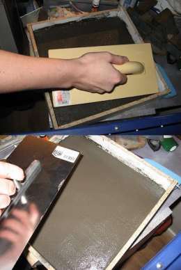

Morgen ga ik een test doen met een tegel.
Nog 1 belangrijke vraag.
Moet je het beton eerst nat maken voordat je portlant laag na het schuren toevoegd?
Bedankt
Alma
Frank
Nee, het is voldoende als je het portlandpapje ongeveer zo dik maakt als yoghurt.
Kaylo

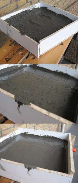

Hier zijn de foto's:
- mengsel te veel water
- beter mengen
- langer trillen
- minder silliconekit in de hoeken
En nu schuren :wink:
Wordt vervolgd!
