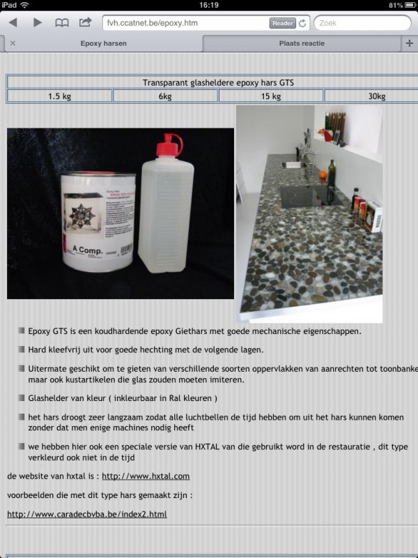

Inmiddels ben ik aangekomen bij de keuken en ben ik eens gaan lezen over het gieten van een aanrechtblad.
Dit leek me mooier omdat je dan geen naad hebt in de hoek waar 2 werkbladen tegen elkaar liggen.
Al snel vind je dan informatie over hoe je een betonnen aanrecht zelf kunt maken, maar dit is niet helemaal wat ik zoek.
Het leek me namelijk wel een leuk effect geven om mdf in een opvallende kleur te schilderen en er dan een transparante laag over heen te gieten.
Ik vroeg mij af of het mogelijk is om dun blad (min. 5mm) te gieten van een hars.
en als dit al mogelijk is, is dit werkblad dan bestand tegen het dagelijks gebruik van een keuken?

Helaas kon ik mijn eerste post niet meer bewerken, maar ik wilde toch het volgende toevoegen.
Inmiddels heb ik de volgende epoxy website gevonden
Link verwijderd, mod.
Heeft hier iemand ervaring mee?
Ik heb wel wat ervaring met epoxy, maar niet in de vorm van een aanrecht. Epoxy krast vrij snel, dus ik vraag me af of dit een handig materiaal is voor een aanrecht. Maar een nieuw laagje is er ook vrij snel over gesmeerd, mocht na een paar jaar er teveel krassen op zitten.
Let erop dat bij zo'n dunne laag de basis heel stabiel moet zijn. Bij voorkeur ook wat vezels door de (onderste laag) epoxy mengen, om scheuren te voorkomen.
Ben erg benieuwd naar het resultaat!

Nog een aanvulling: gebruik UV-bestendige Epoxy, anders vergeelt het.
