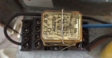

Ik heb toen ik ons kocht al een schakelrelais geplaatst voor de ventilator van de badkamer, wat schakelde als de badkamer verlichting aan gaat.
De ventilator draait 24/7 op stand 1 en gaat naar stand 2 als het licht in de badkamer aan is.
Nu wil ik graag twee aanpassingen maken aan de ventilatie:
1. 24/7 afzuigen is niet nodig. In ieder geval van 23 tot 6 wil ik de ventilatie uit zetten. Scheelt geluid en verbruik. Maar het zou wel mooi zijn als er wel geventileerd wordt als de badkamer gebruikt wordt.
2. Ik heb voorkeur voor een naloop schakeling zodat er nog wordt afgezogen nadat de badkamer gebruikt is.
Ik heb foto's gemaakt van de ventilator, het relais en de huidige bedrading.
Wie kan me helpen aan een goede oplossing voor bovenstaande probleem?
Simpelst is denk ik gewoon een tijdklok er tussen zetten die van 23 tot 6 uit gaat.
Je zou ook een nieuwe ventilator kunnen kopen: ik heb er zelf net 1 gekocht die op de "laag stand" maar 2 watt gebruikt. In de loop van de tijd verdien je de inverstering dus weer terug.
@StefanD
Wat voor ventilator heb je gekocht (merk? type?) en zat daar al die functie met een naloop schakelaar?
Wat voor tijdklok moet ik daar op zoek? Want er zit geen stekker aan mijn ventilator.
Zijn er schakelrelais met een tijdklok-schakelaar ingebouwd en naloop timer? En wat zoek ik dan? Hoe heet zoiets?
Als je zoekt naar tijdschakelaar + DIN-rail, schakelklok + DIN-rail of timer + DIN-rail, dan vind je in ieder geval iets waar je direct draden op aan kunt sluiten, zonder dat je een stekker nodig hebt.
Misschien dat je in dezelfde afdeling van de webshop dan ook iets vindt wat je op andere wijze kunt bevestigen dan op een DIN-rail.
