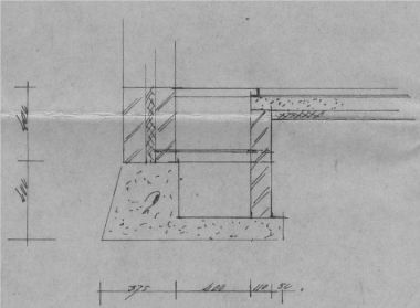

De situatie is als volgt:
ik heb een convector in de huiskamer, de kamer is langwerpig en de convectorput is aan een kopse kant geplaatst voor een grote schuifpui die net zo lang is als de convectorput. In de schuifpui zit thermopane delta dubbel glas, wat dat verder inhoudt weet ik niet. Helaas is de convector aan de kamerzijde geplaatst (zie tekening). Ik weet niet zo goed op welke temperatuur de HR-ketel draait maar volgens mij toch wel een stuk lager dan 90 graden.
In principe hebben we geen klachten over de werking van de convector maar de vraag is of hij nu niet te veel verbruikt. Ik vind het op zich al raar dat hij de ruimte goed aan lijkt te kunnen daar de convector niet aan de raamkant is geplaatst en er verder geen radiatoren in de huiskamer hangen (wel in aansluitende ruimtes). Er zit momenteel een schot tegen de convector aan, ik kan die verhogen en er schotjes dwars op bevestigen zoals dat vaker geadviseerd wordt maar omdat de convector nu al beter lijkt te presteren dan je zou verwachten ben ik bang dat het alleen maar slechter wordt. Ik denk namelijk dat de gewenste circulatie waarbij de hele ruimte betrokken wordt op dit moment juist mogelijk is vanwege het schoorsteeneffect. De put geeft namelijk duidelijk zijn warmte in het midden af, zodoende is er misschien links en rechts van het midden de mogelijkheid voor de koude lucht om terug in de convectorput te komen, over de convector heen. Als ik dwarsschotten plaats kan dit in ieder geval niet meer, lijkt mij.
Mijn vragen zijn:
1 Wat denken jullie van bovenstaand verhaal?
2 Zou het een andere optie zijn om de convector te laten verplaatsen naar de raamzijde? En is dit erg duur?
3 Heeft het nog zin om de warme zone in de put van radiatorfolie te voorzien? Het is nu aan 1 kant een ruwe zwarte wand (zonder kruipruimte daarchter) en aan de andere kant een metalen schot.
Alvast bedankt :!:
Gegroet,
Thijs

Ga maar voor optie 2: CV-systeem leeg laten lopen, de convector loskoppelen van de leiding, aan de raamzijde weer vastschroeven en met een klein stukje extra leiding en wat koppelingen weer aansluiten.
Door de opstijgende warme lucht wordt dan de koude lucht over de vloer in het koude gedeelte van de bak getrokken. Zoals het nu bij jou zit kan dat niet echt werken.
Ik heb die luchtstroomwerking ook altijd onderschat. Anderhalf jaar hebben daarom de tussenschotten van onze 5 convectorputten in de folie onderin de bak gelegen. Bij vriezend weer werden we om 04.00 uur al wakker van het geloei van de CV-ketel, die constant door bleef branden tot 06.30 uur om het dan op 19 (!) graden te kunnen krijgen. Nadat de tussenschotten waren geplaatst, kwam de luchtstroom blijkbaar ineens wel goed op gang, want nu zijn 20 minuten voldoende om de hele woonkamer op een aangename temperatuur te krijgen. Volgens de leverancier van de convectorputten heb ik voor honderden euro's aan gas verkwist... :oops:
BeeTeeWee: je verhaal klopt helemaal maar behandelt een ander probleem dan van TijsH. In jouw geval kwam die luchtstroom niet op gang door het ontbreken van tussenschotten; daardoor was je vooral de bak en de bodem aan het verwarmen!
TijsH heeft die tussenschotten wel; daardoor kan hij z'n kamer wel verwarmen, alleen betrekt hij de koude luchttoevoer vanaf het raam i.pv. uit de kamer.

Verder vraag ik me af of de put al aan de buitenzijde geïsoleerd is (dus aan de kruipruimtekant). Dat is nl. meestal wel het geval bij metalen putten. Controleer dat eerst. Dan haalt extra isolatie nl. ook maar weinig uit.
-Volgens de bouwtekening is de put voor een deel door de spouw geïsoleerd. De put is overigens niet van staal, het tussenschot is dat wel.
