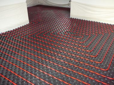

Ik ga bij de aanleg van mijn (hoofd)vloerverwarming de aanwezige dekvloer verwijderen en met krimpnetten aan de gang.
Nu lopen er door mijn oude dekvloer verschillende leidingen namelijk water, electra en gas.
Nu is mijn vraag, kunnen de krimpnetten hier gewoon opgelegd worden of moet ik alle leidingen door de kruipruimte doorvoeren?

Welke functie hebben de krimpnetten, bewapening of voor montage van de slangen?
Is de ondervloer beton?
Is de vloer geïsoleerd?
Waterleiding moet je zeker niet in de verwarmde dekvloer laten liggen,(legionella) of je moet hem degelijk isoleren.

De netten dienen voor mongate voor de slangen .
De ondervloer is van beton en geïsoleerd met tempex.
Ik kan me voorstellen dat de netten voor optimale doorstroiming op een hoogte gelegd moeten worden..
Piet48
Op de ondervloer moet eerst een folie zodat de dekvloer zwevend is, maar het is wel nodig dat de ondervloer goed egaal is.
En daarop komen direct de matten voor de slangen.
En op de slangen moet minimaal 3cm zandcement .
Kijk ook maar eens op internet daar staat genoeg informatie.
Zit er een mantelpijp om de gasleiding?
Gr. Piet

Ik beprijp dat de matten direct op de folie komen. Maar als de aanwezige leidingen blijven zitten onstaat er een hoogte verschil. Kan dit problemen geven?
Ik heb de gasleiding nog niet vrijgehakt dus heb geen idee of deze gemanteld is.
Piet48
Dat word lastig met het leggen van de slangen.
Hoeveel werk is het om in ieder geval de water en gasleiding via de kruipruimte te leggen?
Bij mij zijn ook alle leidingen vernieuwd maar dan onder de isolatie in het zand.
En de slangen liggen in noppenplaat en daar boven 6 cm zandcement met krimpnetten en vloertegels 60x60 1cm dik.
