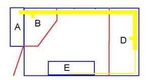

Maar linksonder zit een deur, dus moet ik rechtsom (achter het bad langs) Dan moet ik toch ergens die 75 mm afdoppen?
Fiesiekus
  • #42
Verloopring PVC ( 75 x 50 en 75 x 40 mm) in een T-45 van die 75 mm afvoer. Hoef je niks af te doppen, beide aansluiten.
Overigens, nu ik dit schrijf is het eigenlijk veel logischer om 't plan van Jan uit te voeren: de afvoer vanaf 't bad helemaal in 50.
Jeronimo1975
  • #43
Aha, maar het bad kan ik toch met een T-stuk 75-50-75 aansluiten op de 75 mm afvoer?
Fiesiekus
  • #44
Ja, beste is met T-stuk 45°.
Maar dan op de overgebleven 75 zo'n PVC-verloopring 40x75 en niks afdoppen he :?
Jeronimo1975
  • #45
Haha oke niks afdoppen... :oops:
Als ik het goed begrijp zal de afvoer er dan zo uitzien (in het geel) Achter de douche T-stuk, achter het bad T-stuk en verder de hoek om met een T-45 naar de wastafel.
Fiesiekus
  • #46
:prima:
Als 't kan, de doucheafvoer (B) direct op de standleiding; of zo dicht mogelijk bij de standleiding op die 75 (of 50) mm afvoer aansluiten.

Nu heb ik nog een klein probleempje met de afvoer bij de douchecabine. De koof komt dan tegen de douchebak aan te liggen (rechtsonder), waardoor ik een stuk uit de douchebak moet zagen. Zou dit een probleem zijn?
Frank
  • #59
Je zou eerst eens moeten kijken of er een stuk pijp onder die douchebak past voordat je er een stuk uit gaat halen, ik heb zo mijn twijfels.
Daarnaast vraag ik me af of je sifon van de douche dan nog wel loost op die pijp, ik denk dat die lager komt te zitten dan de pijp en dan loopt je bad leeg in je douche.
Fiesiekus
  • #60
Daarom de afvoer van de douche bij voorkeur direct op de standleiding.
@Jeronimo: een stuk van 75 mm (of meer) uit een douchebak zagen kan je vergeten. Je zult de koof omhoog door moeten trekken, langs de douchewand. Volgens mij wordt 't zo langzamerhand een moeilijk/onmogelijk ontwerp!
