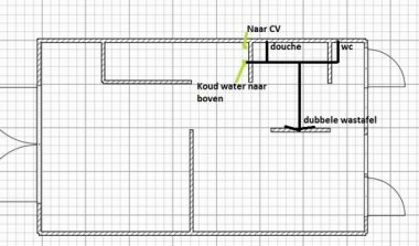

Binnenkort start ik met de aanleg van de waterleiding.
Het oude leidingwerk was van lood dus dit heb ik tot aan de watermeter verwijderd.
Direct na de watermeter komt er een splitsing waarbij er 1 hoofdleiding 22mm naar de cv (cw4) vliering (6meter hoger) gaat en 1 hoofdleiding 22mm het koude water verdeeld over de begane grond en 1e etage.
Dan komen er dus ook 2 hoofdleidingen met warm water weer naar beneden, 1 voor de cv en de ander naar de kranen.
In totaal heb ik dus 4 leidingen van 22mm?
De hoofdleiding maak ik met koper voor het water en rvs voor de CV.
Het overige leidingwerk naar de kranen en radiatoren maak ik van alu/pex 20/16mm.
Voor de radiatoren maak ik op iedere verdieping gebruik van verdelers.
Ben ik een beetje op de goede weg? feedback is meer dan welkom :) .
begane grond
1e etage

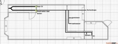

Na wat onderzoek op dit forum zijn de plannen gewijzigd.
Het is maar een klein huisje 210 m3 dus 22mm was waarschijnlijk te veel van het goede.
De plannen zijn als volgt:
  • -Koudwater van watermeter naar de cv (9 meter afstand waarvan 6 omhoog) 15mm koper
    -Koudwater van watermeter naar kranen 15mm koper
    -Warmwater van cv naar kranen 15mm koper
    -Warmwater van cv naar verdeler voor radiatoren 22mm staal
    -Retour van radiatoren naar cv 22mm staal
Dit is aanvoer cv water.
en gewoon wel naar de verdelers gaan met 22mm cvbuis.
Voeding ketel koud water zo vermogelijk 22koper en ketel aan sluiten met 15.
Warm water kan gewoon met 15mm naar beneden.
