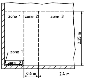

Volgens het zone systeem mogen stopcontacten zich in zone 3 bevinden ( mits op groep met aardlekschakelaar van 30 mA en geaard).
Als ik nu het stopcontact in Zone 3 heb en ik sluit hier het elektrische broyeur toilet op aan. Mag het toilet zelf dan wél in zone 2 staan? (het gaat om een toilet waarbaar de motor in het keramiek verborgen is)
Ik heb op internet namelijk gelezen dat sommige 220 V apparaten zich zelfs in zone 1 mogen bevinden (zoals boiler). Zie hieronder de tekst van internet:
* In zone 0 mogen alleen toestellen toegepast worden die speciaal ontwikkeld zijn voor gebruik in een badkuip. Deze toestellen moeten bovendien vast bevestigd worden.
* In zone 1 mogen uitsluitend vast bevestigde warmwatertoestellen, zoals elektrische boilers, elektrische doorstroomtoestellen, gasgeisers en gasboilers met elektrische ontsteking en combiketels worden toegepast.
* In zone 2 mogen naast vast bevestigde warmwatertoestellen en vast bevestigde verlichtingstoestellen van klasse III worden toegepast.
Wasautomaten en wasdrogers mogen niet in de zones 0, 1 en 2 geplaatst worden. Moeten deze apparaten wel in de badkamer opgesteld worden, dan moet hier bij de bouwkundige indeling al rekening mee gehouden worden.
Zone
Lijkt me dat die broyeur daar wel geplaatst mag worden, gezien z'n algemene toepassing in een natte omgeving zoals badkamers e.d.

Conclusie: Mijn broyeur toilet mag dus zelfs in zone 1 staan (naast de douche)
Dit toilet van een onbekend merk heeft zelfs een hogere beschermingsklasse dan die van het grote merk (IP44) dat ook nog eens veel duurder is.
Even voor de volledigheid:
Zone 1 is de ruimte boven de douchebak, niet erg prakisch om daar een toilet te plaatsen. :lol:
Overigens moet je wel een beetje oppassen met dit soort conclusies te trekken.
Dit voorschrift blijft ook gewoon van kracht:
In zone 0 mogen uitsluitend vast bevestigde toestellen zijn toegepast die speciaal zijn ontworpen voor gebruik in een badkuip.
In zone 1 mogen uitsluitend vast bevestigde warmwatertoestellen zijn toegepast.
In zone 2 mogen uitsluitend zijn toegepast:
1. vast bevestigde warmwatertoestellen en
2. vast bevestigde verlichtingstoestellen van klasse II.
Een beetje een twijfelgeval mi...
