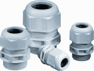

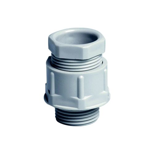

Ik zou zelf trouwens altijd wartels verkiezen boven nippels of tules. Wat voor een dunne kabel heb jij dat die te dun is voor een M20 wartel?
Een fatsoenlijke M20 wartel klemt al vanaf 6mm. Daar krijg je een XMVK 2x1,5mm² nog prima in geklemd. Ik neem aan dat je iets dikkers gebruikt (3x2,5mm²).
Dit is een fatsoenlijke wartel:
Dus niet deze:
Roger90
Ik had wartels in combinatie met een centraal doos gekocht bij een grote bouwmarkt. Dit zijn de wartels, je raad het al, die op de onderste foto staan. Ik ga morgen de andere eens proberen bedankt!
(En mijn xmvk kabel was ind 3x 2.5)
XanderH
Een 3x2,5mm² zou je daar ook prima in geklemd moeten krijgen lijkt me. De onderste wartel die ik liet zien heeft een klembereik van 8-13mm. Dat is weliswaar minder dan de 6-13mm van het bovenste exemplaar maar nog steeds prima voor een kabel van 8 tot 10mm (beetje merkafhankelijk)?
Het bovenste model, de "wurgwartel" werkt echter sowieso wel een stuk fijner naar mijn idee, dus misschien bevalt het jou ook beter. ;)
