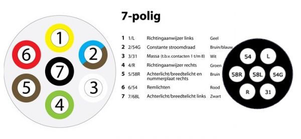

Aanhanger stekker - draden op welke nippel
Mijn draden van mijn aanhanger stekker zijn er af getrokken
nou zijn er twee draden samen gevoegd een bruine en zwarte weet
iemand op welk nippel die hoort :oops:
Misschien heb je hier iets aan;
