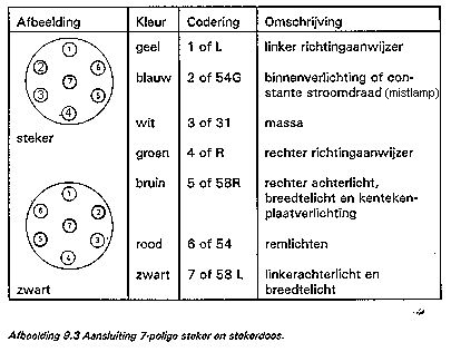

Nu heb ik de 13 polige stekker vervangen door een 6 polige.
De 6 polige heb ik volgens dit schema aangesloten:
1 L Geel R.A.W. Links
2 54G Blauw Accesiores
3 31Wit Massa
4 R Groen R.A.W. Rechts
5 58R Bruin Verlichting Rechts
6 54 Rood Rem
7 58L Zwart Verlichting Links

Massa verwisseld? 1 en 3 omdraaien.
Anders alles uitmeten.

Heb je hier wat aan? begin te controleren bij de auto en werk dan naar achter

Bedankt voor de info. Schema had ik al. Het lag niet aan de stekker maar aan de verdeel doos. Hier bleek dat de massa niet was aan gesloten. Daarnaast klopt de juiste bekabeling niet. Deze is inmiddels opgelost. Ook zat er veel roest op de diverse contacten.
Al met al is dit dit een behoorlijke klus geweest. Alles functioneerde gewoon zoals het moet.
