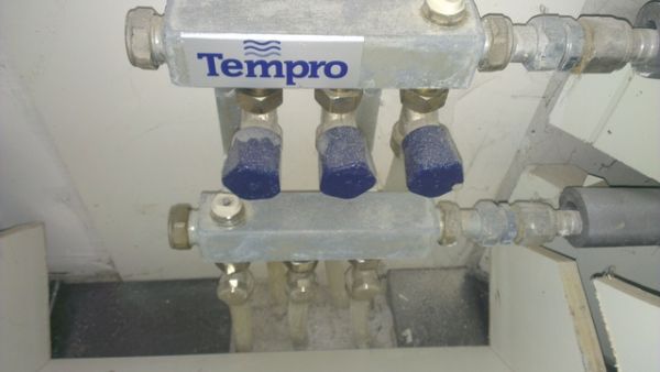

Maak even een foto van je verdeler op de bgg
Aub
