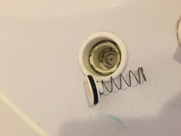

Aan/uit knop bubbelbad blijft hangen
De aan/uit knop van ons bubbelbad blijft hangen, waardoor het bad niet goed aan of uit wil. Heb de knop losgehaald en dit lijkt mij een knop die werkt dmv luchtverplaatsing. Iemand een idee waar dit aan kan liggen? Bad heeft helaas geen serviceluik.
Ziet er best groen uit.
Heb je een service- of montagehandleiding, wellicht is de ring/dop in je badwand er uit te draaien?
Anders zou ik beginnen met schoonmaken/weken met (schoonmaak-) azijn, eventueel eerst wat zout in oplossen. Werkt goed tegen kalkaanslag, en tegen corrosie van eventueel achterliggend koper.
