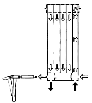

In ons nieuwe huis wil ik een brede en zwaar in de weg zittende "bouwbesluitradiator" vervangen door een hoge smalle van 200 x 30 cm en 10 cm diep. uiteraard heeft deze wat minder capaciteit maar met de huidige staat van isolatie van deze woning mag dit geen probleem vormen.
Deze wil ik aan de onderzijde aansluiten dus het water zal in de linker twee platen (in totaal heeft deze plieger type murano vier platen) omhoog stromen en in de rechter twee platen omlaag.
Hiervoor moet er in de twee horizontale aansluitbuizen een stop in het midden kunnen worden aangebracht.
Heeft iemand ervaring met dit type radiator en het op deze manier aansluiten?? Ik heb in mijn huidige badkamer een vasco designradiator geplaatst die ik op deze manier heb laten afpluggen in het midden bij het bestellen.

In de radiator zitten afsluitschotjes, die je (van buiten af, via de in/uitstroomopeningen) m.b.v. een schroevendraaier (of een doorslagpen) weg moet tikken. Daardoor gaat de warme stroom door één "lamel" omhoog, en de koude door de drie overige weer naar beneden.
Wat je weg moet tikken is afhankelijk van de manier van aansluiten (toevoer links of rechts) en staat exact aangegeven in de bijgeleverde beschrijving.
Indien gewenst kan ik je morgen de montagebeschrijving inscannen en aan je sturen, geef in dat geval even je emailadres via PB aan me.
Kees
Hierna een van de 6 aansluitmogelijkheden, deze dus met onderaansluiting:
De totale montage-instructie heb ik inmiddels ook ingescand. :wink:
PS. Deze gegevens zijn van begin 2004, maar ik neem aan dat het principe gelijk is gebleven.
Gebruik voor de uiteindelijke montage de instructie die bij de radiator zit!

In de tekening zag ik overigens dat er 5 lamellen waren....
Hebben we het hier nog steeds over de murano???
Is het gebruikelijk dat er één lamel als vertikaal transport van het warme water wordt gebruikt ipv 2??

De afbeelding in de handleiding geldt voor alle Burano/Murano radiatoren ongeacht de breedte, dus ongeacht het aantal lamellen. Er wordt steeds water toegevoerd door één lamel, en afgevoerd door de overige.
Die van mij kwam ook niet overeen met het aantal lamellen op de tekening. :wink:
