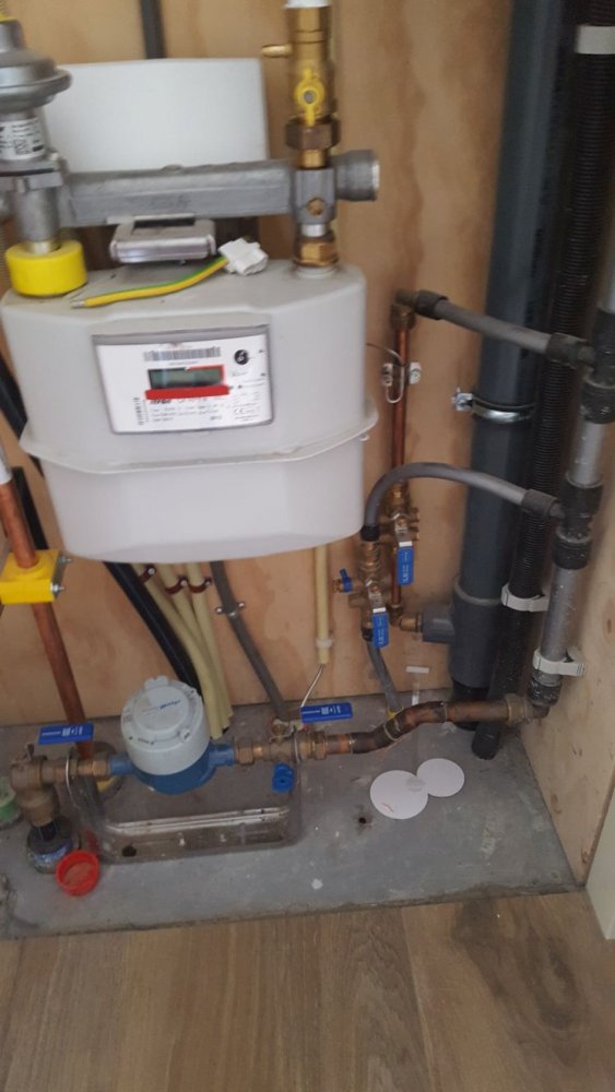

Hoi,
Ik heb tijdelijk even een groep nodig welke wat meer aan kan dan een standaard 16a. Het apparaat wat ik er op aansluit verbruikt namelijk meer wattage en als ik dus het maximale vermogen vraag dan gooit die de 16a eruit.
Het betreft een 1 fase aansluiting met een meterkast waar twee aardlekken in zitten van 40a welke weer verdeeld worden naar automaten van 16a.
Kan ik op 1 aardlek van 40a een automaat van 25a zetten met 4mm draad. Verder loopt alles via een dikke voor het amperage geschikt verlengsnoer. Er zit dan verder niks anders op deze aardlek.
Op de andere aardlek zitten dan vier stoptcontacten (op allemaal een aparte 16a automaat) die direct in de meterkast zitten en dan ook met geschikte verlengsnoeren gebruikt worden.
De 25a zal alleen aan staan als we deze gebruiken en dat is meestal max een uurtje per dag. Het is tijdelijk voor tijdens een verbouwing.
Mijn vraag is of dit mogelijk is en dan uiteraard ivm de veiligheid en brandgevaar.
Alvast bedankt.
