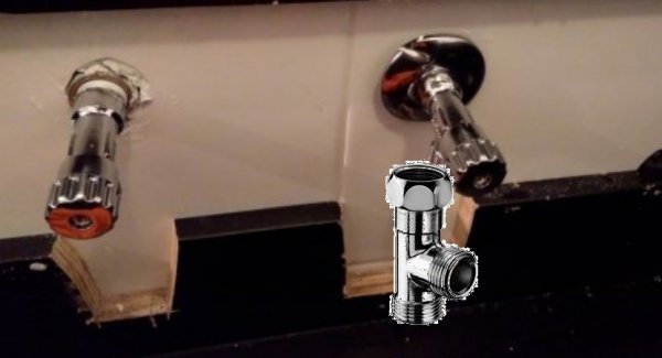

Dankje Henk voor het meedenken / zoeken....... Ik heb zelf ook al rot gezocht op internet. Er zijn twee problemen:
A- Er zijn weinig modelen met een dubbele aansluiting.
B- Als ze er zijn, dan hebben ze de 1/2 afgaande aansluiting ipv de 3/8. Die zie je ook allemaal op Chinese websites.
Vreemdgenoeg verkoopt geen van de grote bouwmarkten de dubbbele aansluiting. Ik heb overigens diegene waarvan ik de foto geplaatst heb, gevonden bij een paar partijen.
Hoewel er veel aanbod lijkt aan modelen is er eigenlijk maar 1 keuze. (dat zou ook genoeg moeten zijn ;-)

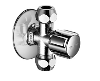

  • #25
Kwam wel wel dit tegen deze kan je onder je bestaand kraantje koppellen en is 3/8 x 3/8.
is te verkrijgen groothandel
klik hier op
Anthony-67
  • #26
Dit is inderdaad een mooie en ook goedkopere optie. Dan kan ik de kraan zelf laten zitten. Moet alleen even kijken of die iets gaat raken omdat die verder naar beneden komt.
Bedankt !!
Toevoeging vraag: hoe krijg je deze waterdicht (naar de voorgaande kraan toe ) dmv teflon tape of een IT-ring 3/8?
Henk253
  • #27
Je kunt het oude kraantje ook zo verdraaien dat de aan sluiting naar de zijkant lopen.
Met een IT-ring 3/8
