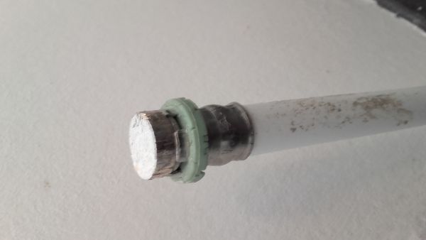

Kraan aansluiten op afgedopte leiding
Ik wil graag een kraan aansluiten op een afgedopte leiding, maar eerlijk gezegd weet ik niet eens hoe de dop eraf moet...
Alle tips na Hoofdkraan dicht zijn welkom.
Op de gekantelde foto de leiding die ik nog niet heb gesloopt.
John
Vlak na de koppeling afzagen of met de juiste tang/schaar afknippen. Zo te zien 16 mm pijp.
Vervolgens met een nieuwe pers of ander type passende koppeling weer aansluiten naar waar u naar toe wilt.
En inderdaad de hoofdkraan dicht en aftappen :mrgreen:
Vr Gr en succes ermee
