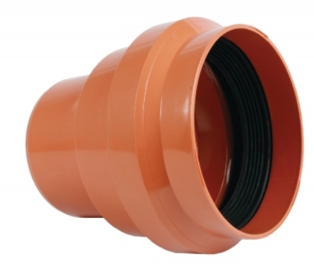

Je kunt ook als je perse een vaste verbinding wilt met een rubber een overgangstuk van gres gebruiken.
Of een rubber stuk of een slang aan sluiting.
oranje/bruine gres verloop klik hier op
Dank je, de overgang is net onder het dakbeschot.
De dakdoorvoer is dus 131. Ik heb een tijdje geleden met flexibel geprobeerd echter kwam daar water in te staan en ging het lekken. De overgang is rechtomlaag dus daar zal rubberaansluiting wel prima zijn, de hoek om ga ik vervolgens met 110 en kan dus verlijmt worden. En dan kan precies met de gene die ik in jouw google resultaat vond. De oranje inderdaad.

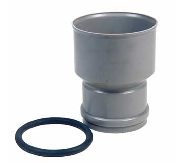

Ik vond ook nog een Waven PVC Overgang Gres-spie BR 131x110 SN4. Kan jij zien of die 2 keer rubber heeft?
hier zit 1 rubber in naar de 131
bij de 110 kan je een schuifsok of een steeksok gebruiken
Aha, dank je ik snap het.
Dit is trouwens het andere verloopstuk wat ik in vorige bericht bedoelde. Als die 2 x rubber heeft, dan zou je de 110 schuifmof niet hoeven te gebruiken.
