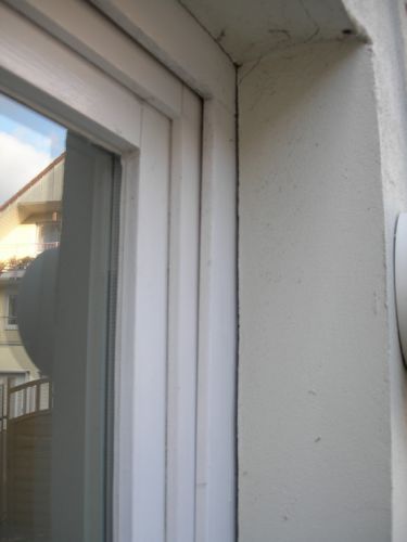

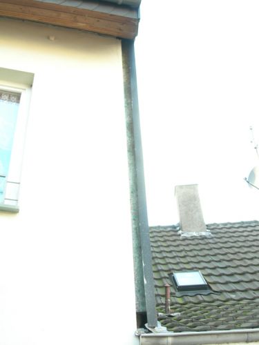

ik moet een paar kieren en ruimtes opvullen in een muur. Graag zou ik van iemand horen hoe ik dat het beste kan doen en met wat voor materiaal. Foto 1 is van kozijn en een muur met een kier ertussen. En de andere 2 foto's laten zien wat er opgevuld moet worden tussen de muur en de bedekking aan de zijkant.

De ruimte tussen kozijn en muur zou ik vullen met acrylaatkit, dit is overschilderbaar.
De andere twee stukken zou ik opvullen met een deklat, van red cedar oid, en die mooi aflakken in een kleur die past bij het huis.

Ik zoek trouwens een oplossing voor die ruimtes aan de zijkanten om eroverheen te stucen. Wat kan ik dan als beste eronder doen, hout of metaal of iets anders om het op te vullen?
En is acrylaatkit wel geschikt voor zulke grote kieren? KAn ik het niet beter dicht smeren met cement achtig iets?

Met een goede kit zijn deze kieren goed af te dichten, spuit een laagje in de ruimte en niet alleen een ril om het voor het oog af te dichten.
Als je wilt stucen denk ik aan een soort wapeningsgaas of -netje.
Even bevragen bij de profi bouwmaterialenzaak of zoiets ook voor buiten bestaat.

Ik ga de afdichting dan proberen met een acrylaatkit.
Is dat gaas wel stevig genoeg om op te sucen, aangezien het als het ware zweeft voor de holle ruimte erachter? Is dan een deklat van metaal of hout niet beter en daar overheen stucen?
Aha, en dan zit het wel stevig genoeg op een rooster of wapeningsgaas? Ik zal even bij de profi bouwmarkt kijken. Bedankt.
